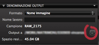

Ha provato ad aprire la palette "Denominazione output".
Mi pare ci sia una voce "Output a" con un'icona cliccabile che consente la selezione della nuova cartella.

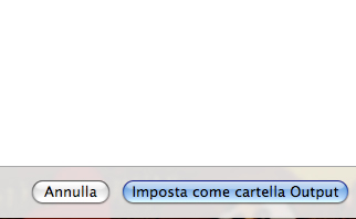

è proprio quello che ho provato a fare, ovvero clicco qui sull'icona dopodiche automaticamente lui mi riporta sulla cartella che gia n precedenza avevo cercato di cambiare dall'altro tab e quindi premo su "imposta cartella di output", do l'ok ma nulla Triste
