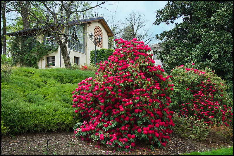

Tralasciando le varie critiche legittime riguardo alla manipolazione dell'immagine che stravolge la realtà della fotografia in questione , volevo chiedere a voi un indicazione , un consigli su come poter mascherare in Cs4 il cielo in questa fotografia e poterlo sostituire con uno più azzurrino .
E' una foto mal scattata (non da me) , con cielo bruciato e via dicendo ... ma quel Rododendro ci delizierà della sua fioritura l'anno prossimo e la foto occorrerebbe un pò prima Pallonaro
Thank's in advance

Guarda che è un pasticcio anche perche' fortemente innaturale. Smile
Sembra un plastico illuminato da luci artificiali su cui il cielo è simulato da un foglio di carta blu ...
La coerenza dell'illuminazione della scena è importante.
IMHO se proprio dobbiamo cercare i "difetti" della prima foto postata ....il colore del cielo non dobbiamo nemmeno considerarlo.

Va beh dai, intanto si è capito che la maschera di selezione le sai usare Wink
Ora devi metterci del tuo per riuscire a fare una manipolazione il più naturale possibile.
Se il cielo è bianco è perchè è molto luminoso, la luce arriva da esso e quindi non si deve stravolgere con un blu che non gli appartiene, come se la luce fosse stata di schiena. Se ci fosse stata la luce di schiena, ci sarebbero stati altri contrasti, altri colori, altre ombre, tutto diverso! Non solo il cielo.
Nella prima foto ad esempio, quello che si può fare senza stravolgere troppo è solo di rendere il cielo meno bianco ossia un po' celestino magari con qualche finta nuvoletta bianca di facile applicazione (Filtro/Rendering/Nuvole) come puoi vedere in questo esempio, sempre comunque luminoso.

In questo caso no poichè era abbastanza semplice selezionare in modo grezzo la parte contenente il cielo per poi selezionare in essa i bianchi attraverso "Selezione/Intervallo colori" con una tolleranza di circa 50/60.
Sarebbe comunque andato benissimo anche il procedimento di Ale solo che lo riservo per casi più difficili Wink

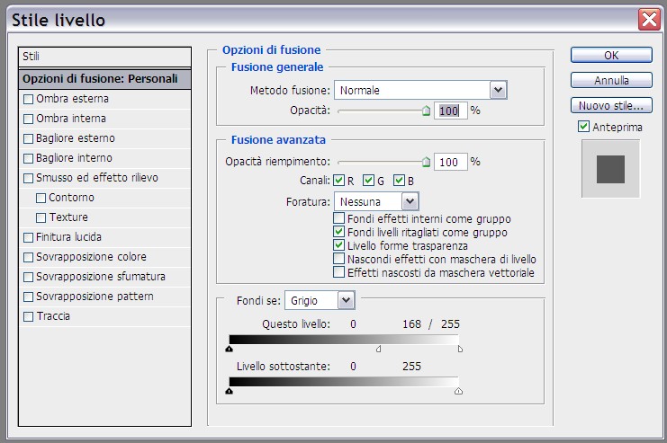

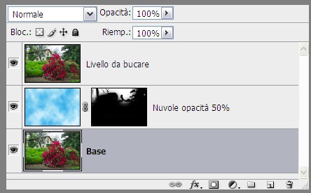

In un caso come questo dove c'è uno sbalzo di luminosità così violento, si può anche fare così, tre Layer uno sull'altro dove hai (dal basso verso l'alto):
1) la foto originale
2) un riempimento azzurro
3) una copia della foto originale dove attraverso lo Stile Livello (doppio click sul Layer nella palette) "buchi" il Layer per luminosità superiori ad una certa soglia.
