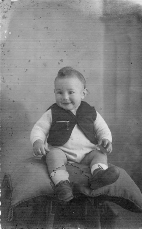

CIAO, ragazzi vedete questo bel bambino è mio papà Very Happy , allora dovrei eseguire delle stampe pero' devo sistemare la foto .
come posso sistemarla al meglio????
praticamente non è liscia come le foto classiche ma è ruvida ed un po' rovinata mi date una mano con consigli o magari per i gran maestri del photoshop invio il file ?? magari questo è chiedere troppo lo so'.
cmq aiutatemi
GRAZIE
 Dimensione:  48.28 KB
 Visualizzato:  File visto o scaricato 3872 volta(e)

Ciao, a prima vista non dovrebbe essere complesso recuperare questa foto. Vorrei provarci, ti invio un msg pvt con la mia email, alla quale, se vuoi, puoi inviarmi il file a dimensione originale d'acquisizione, ora sono a lavoro e scrivo da cellulare, entro domani pomeriggio ti restituisco l'immagine ottimizzata spiegandoti un po' i passaggi in modo da cimentarti direttamente, in parallelo. Se vuoi, aggiungimi in msn, ricordandomi di te. Vincenzo.

ok grazie mi sto attivando a fare una scansione piu' precisa

Secondo me basta fare una scansione accurata e sistemare solo le curve ed i livelli per avere più contrasto, per il resto mi sembra messa bene.
Io ne ho una di mio padre con una riga che gli divide in due la faccia...

due colpi di timbro!

Eccomi, ho appena scaricato l'allegato dell'email.
Si, in effetti non ci vogliono grosse conoscenze photoshopppiane per risolvere la questione... un po' d'olio di gomito e del timbro clone, dovrebbero già bastare, per poi dare il colpo finale con curve e livelli. L'unico "neo" apparente della foto, è la presenza della texture a nido d'ape della carta dell'epoca, e purtroppo la nitidezza di partenza già non del tutto ottimale, ma non è un grosso problema.

La texture non dovrebbe toglierla gia in automatico il programmino dello scanner? Non ci ho mai provato...

Si, in effetti la maggior parte degli scanner hanno già l'elimina "effetto texture/filigrana", ma ormai l'ho ricevuta così, e mi tocca "ammorbidirla" come primo step.

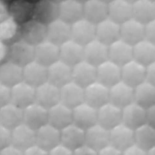

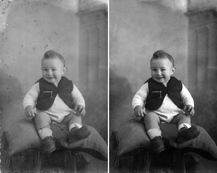

'nnaggia a te, mi connetto soltanto ora, e leggo che puoi rifarmi la scansione, ma intanto tra una pausa e l'altra ho quasi finito Wink vediamo se ti aggrada, te la invio tra qualche minuto via email, ed un'anteprima quì di seguito, ovviamente.
I passaggi eseguiti non sono poi chissà quanto elaborati, dato anche il tempo a disposizione, e la non elevata complessità di restauro fotografico, nonchè la scelta di mantenere quasi integro l'effetto grana risultante (che ha sempre il suo fascino per questo tipo di foto), e la non invasività di ritocco, ma ti sintetizzo:
- per eliminare la texture della carta a nido d'ape, per forza di cose, ho dovuto aggiungere una sfumatura costante su tutta l'immagine, anche se, avendo l'originale non tanto nitido, penalizza un po' sul risultato finale, ma penso sia passabile, non siamo farmacisti;
- le macchie le ho cancellate con timbro clone delle dovute dimensioni, con sorgenti immediatamente circostanti i pixel da "sostituire", così da non avere troppe difformità tonali, e talvolta anche con lo strumento pennello correttivo al volo, di durezza 0%, in modo da ammorbidirne i contorni del pennello (data anche la non nitidezza generale, maggiormente per il fondale, è passabile);
- un filo di maschera di contrasto, e rivisitazione dei livelli, completano il workflow (in realtà ti puoi divertire come meglio credi), che di sicuro sarebbe potuto essere ancora più specifico e duraturo, magari trattando la sorgente con plug-in specifici per gestire meglio l'input ed il noise, così come l'uso delle maschere per ovviare alla rimanipolazione di intere zone della foto, ma data la tempistica e l'immagine da 63Mb, sta a voi decidere Wink
p.s. il bianconero è regolato al mio monitor, non saprei per l'utilizzo finale cosa ne può venir fuori...
ora stacco, buon weekend
Vincenzo
prima e dopo
 Dimensione:  140.71 KB
 Visualizzato:  File visto o scaricato 3706 volta(e)
crop texture a nido d'ape, da scansione, zoom 100%
 Dimensione:  76.41 KB
 Visualizzato:  File visto o scaricato 3705 volta(e)

ciao, beh che dire nn so' come ringraziarti Ok!

vfdesign ha scritto:
...per eliminare la texture della carta a nido d'ape, per forza di cose, ho dovuto aggiungere una sfumatura costante su tutta l'immagine, anche se, avendo l'originale non tanto nitido, penalizza un po' sul risultato finale...
Per la texture a nido d'ape della carta io di solito uso un filtro chiamato FFT/IFFT che fa perdere meno nitidezza rispetto all'applicazione di una sfocatura. Un esempio qui.
Si Davide, tempo fa ho avuto modo di conoscere filtri del tipo FFT (Fast Fourier Transform) / IFFT (Inverse Fast Fourier Transform), pare che funzionino meglio degli strumenti "standard" di photoshop, per via del più specifico algoritmo matematico utilizzato:
http://it.wikipedia.org/wiki/Trasformata_di_Fourier
http://retouchpro.com/tutorials/index.php?m=show&id=185
http://www.psdrevolution.it/forum/index.php?showtopic=31545
ma onestamente ho voluto velocizzare il processo, più che badare al dettaglio.

grazie ancora sei stato magnifico ho contrastato un altro pelino e poi subito in stampa ti devo dire che ho stampato la prima classica a 10x15 eper vedere il risultato finale in stampa e poi ho fatto una 15x20 ottimo risultato.
una cosa mi spiegate passo passo quale bottone Very Happy devo pigiare per eliminare sta texture ho altre 2 foto dei miei e devo eliminarla, per il retso me la cavo ma sta texture nn so0'come eliminarla, nn ho capito bene i passi e quale strumento devo usare.

Per la tua foto, onestamente, per un risultato meno invasivo e più specifico, ho usato Filtro -> Sfocatura -> sfocatura superficie, altrimenti potresti usare semplicemente Filtro -> Sfocatura -> Controllo sfocatura, agendo sul solo controllo disponibile: raggio (espresso in pixel), di circa 20 pixel, comunque valido, ma per una più grossolana ed uniforme sfocatura su tutta l'immagine...
quì trovi direttamente l'estratto dalla guida Photoshop CS4 in italiano che illustra le diverse tipologie di comandi disponibili dal contestuale menu a tendina:
http://help.adobe.com/it_IT/Photoshop/11.0/WSfd1234e1c4b69f30ea53e41001031ab64-796ea.html
prova direttamente al 100% di zoom, con settaggi diversi, in modo da renderti conto delle varietà, volta per volta, a seconda della scansione che hai a disposizione.
Altrimenti, se vuoi cimentarti nel filtro di cui scriveva anche Davide, in questo tutorial è descritto tutto, step by step (già elencato sopra):
