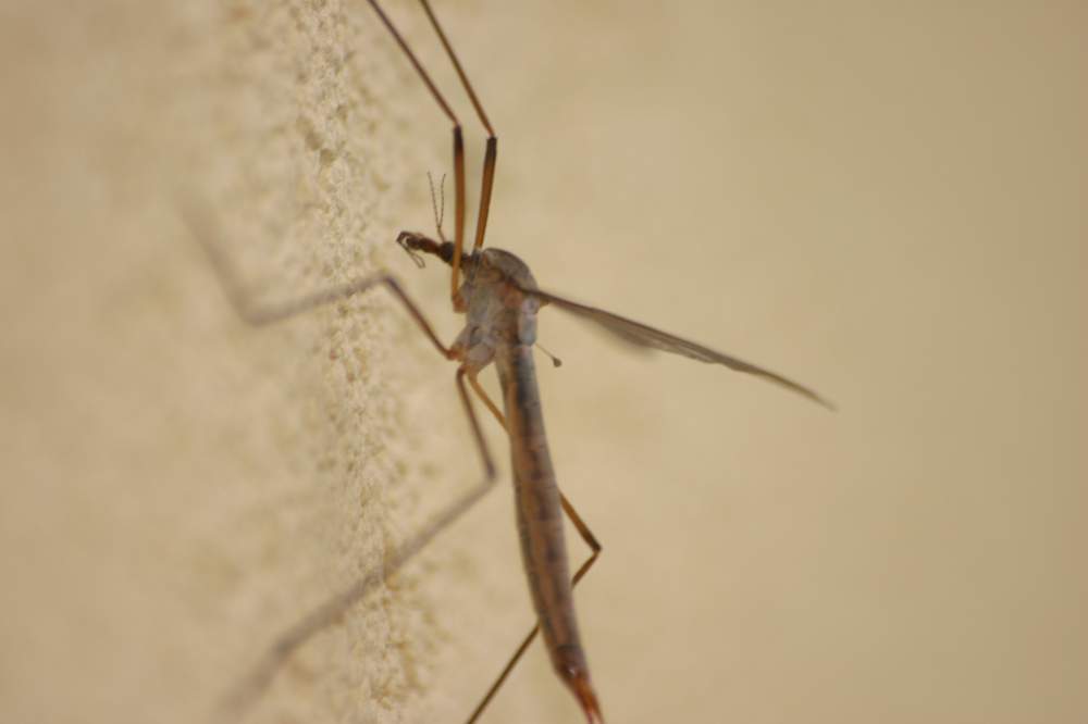

Ciao a tutti, ho acquistato un paio di settimane l'obiettivo in oggetto, l'ho usato molto molto poco per mancanza di tempo.
Facendo alcune foto ho notato, specialmente in macro, che nella messa a fuoco la striscia centrale e verticale è a fuoco e ai lati no (vedi esempio), tutto questo è normale?
Posto una foto di un soggetto con quanto descritto. Non è prorio il massimo, ma pazienza.
Che ne pensate di questa ottica?
Grazie a tutti

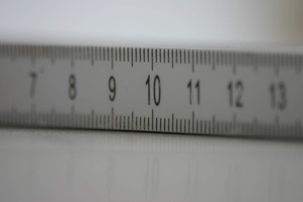

Oggi ho provato a fare il test per il front/back focus, riga a 45° e ho messo a fuoco il 10. Che ne dite puo andare bene?

Dati exif sulla foto, tempo, f, iso, ecc...
Ed effetivamente (dal basso delle mie competenze) tanto normale questa fotot non mi sembra

Sei sicuro che la messa a fuoco sia precisa sul soggetto ?
fracarro
bannato
Iscritto: 19 Set 2005
Messaggi: 10
MessaggioInviato: Mer 21 Set, 2005 12:43 pm    Oggetto: Rispondi con citazione
Ciao, se per ipotesi la messa afuoco fosse spostata appena a sinistra, comunque le parti sfuocate a destra e sinistra della foto sarebbero normali?
onimusha
Iscritto: 14 Set 2004
Messaggi: 208
MessaggioInviato: Mer 21 Set, 2005 1:41 pm    Oggetto: Rispondi con citazione
Posta altre prove, fai altri tentativi...
PietroF
Iscritto: 15 Apr 2005
Messaggi: 5205
Località: Palermo
MessaggioInviato: Mer 21 Set, 2005 2:07 pm    Oggetto: Rispondi con citazione
ragazzi, è semplicemente poca pdc...vi ricordo che è una foto scattata in modalità macro.

Questi sono i dati exif della foto con la riga (ovviamente la macchina era appoggiata):
Make : Canon
Model : Canon EOS 10D
DateTime : 2005:09:21 16:04:02
YCbCrPositioning : centered
ExposureTime : 1/25Sec
FNumber : F6,3
ISOSpeedRatings : 100
ExifVersion : 0221
DateTimeOriginal : 2005:09:21 16:04:02
DateTimeDigitized : 2005:09:21 16:04:02
ComponentConfiguration : YCbCr
CompressedBitsPerPixel : 2/1 (bit/pixel)
ShutterSpeedValue : 1/25Sec
ApertureValue : F6,3
ExposureBiasValue : EV0,0
MaxApertureValue : F5,6
MeteringMode : Division
Flash : Not fired
FocalLength : 300,00(mm)
pdp
Iscritto: 18 Mgg 2005
Messaggi: 3270
MessaggioInviato: Mer 21 Set, 2005 10:53 pm    Oggetto: Rispondi con citazione
proca a chiudere il diaframma e usare il flash quando fai macro, almeno per iniziare. Non partire subito a fare foto con pdc di frazioni di millimetro: richiedono cavalletto, soggetto fermo e molta esperienza su come inquadrare.
Es classico di posa per macro: focale a 100mm: diaframma 16, tempo 1/200s flash a 100 iso.
L'af dell'ottica mi sembra molto ben allineato.
Prova ancora che i risultati miglioreranno... Smile

A che distanza, focale e diaframma hai scattato per il test front/back focus ?
fracarro
bannato
Messaggi: 10
MessaggioInviato: Gio 22 Set, 2005 5:46 pm    Oggetto: Rispondi con citazione
Ciao, distanza 1.5 mt e focale 6,3
