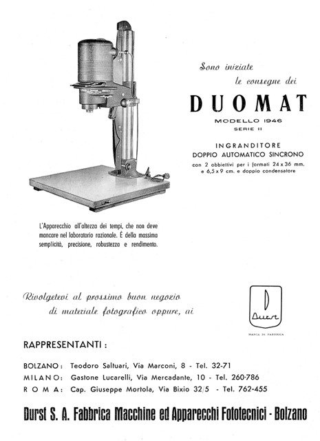

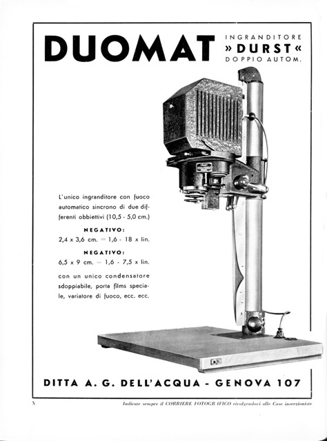

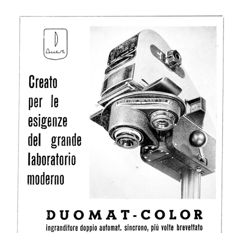

Scusa se intervengo solo ora, ma sono stato lontano alcuni mesi dal forum...
Di questo ingranditore ti posso dire alcune cose, la piú importante che é una bellissima macchina.
Si tratta dell'ultima evoluzione della serie dei "Duomat", iniziatasi nel febbraio 1938 col Duomat Iª serie, evoluto nel Duomat IIª serie all'inizio del 1946, quindi nel Duomat Color ("Color" per la presenza di un cassetto portafiltri) nel novembre 1952. Da questo punto in poi non sono ancora riuscito a trovare date certe, ma sicuramente agli inizi degli anni '60 si ha l'ulteriore evoluzione in Duomat Super Color, che rispetto a tutti i modelli precedenti permette l'installazione di una testa a colori Agfa (probabilmente quella del Varioscop) al posto del coperchio superiore. Il Duomat Super Color tra il 1963 e il 1964 cambió nome e qualche piccolo particolare costruttivo e divenne il D659, che restó in produzione almeno fino alla presentazione del DA900, nel 1967.
I numeri di serie dei due obiettivi del tuo esemplare indicano che entrambi sono stati prodotti nella prima metá del 1963, quindi l'ingranditore dovrebbe presumibilmente essere stato prodotto tra la seconda metá del 1963 e l'inizio del 1964, al massimo.
Peccato che il ripiano originale del tuo D659 sia stato sostituito con quello strano accrocchio... (che roba é? una specie di reprocamera?), perché mi sarebbe piaciuto sapere se era di legno multistrato oppure ricoperto in fórmica bianca.
Alcuni degli accessori che utilizza sono in comune con gli altri ingranditori Durst 6x9 coevi: il 609, l'Unomat e l'U70.
... ma forse non sono queste le cose che volevi sapere...??
