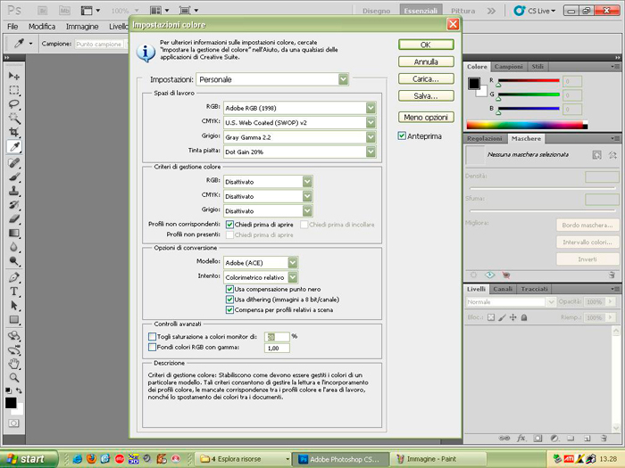

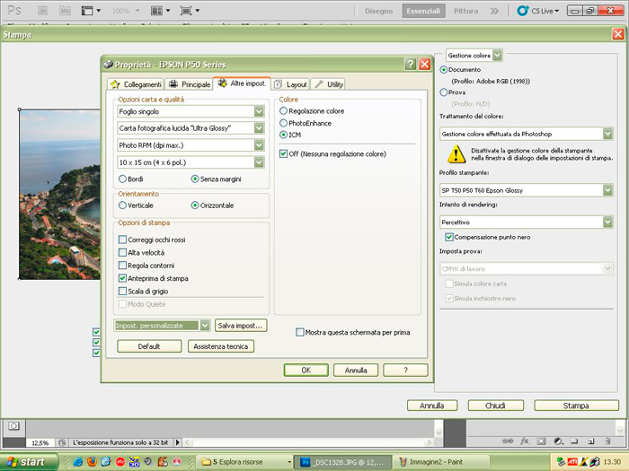

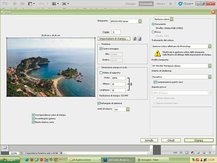

Buona sera a tutti ho preso da poco una Epson P50 e sto cercando si fare in modo che stampante e CS5 vadano d'accordo per fare delle stampe non dico al 100% ma almeno al 90% di quanto vedo sul monitor!!Ho calibrato il monitor con lo Spyder3 ho il profilo ICC della carta ilFord ho fatto un po tutto a regola d'arte ma le stampe non escono bene Mi arrabbio?
Vi faccio vedere qualche schermata di CS5 per capire se sbaglio qualcosa

Da quel che vedo nelle tre schermate hai settato tutto molto bene.
Il profilo della tua carta Ilford è fatto per il tuo modello esatto di stampante?
Hai provato il profilo di default per la carta Epson lucida?
Cosa vuol dire più precisamente "le stampe non escono bene"? Differenza nelle dominanti di colore? Nel contrasto? Nei dettagli nelle luci/ombre?
