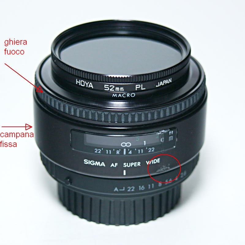

ho un problemuccio ... ho un sigma 24mm 2.8 af acciaccato.
ha sempre avuto la ghiera di messa a fuoco non molto fluida, ma dato che l'ho pagato 20 euro non me ne sono mai preoccupato.
sabato sera mi e' caduto da meno di un metro di altezza e si e' fatto una piccola bozza (vedi cerchio nella foto) ... dopo di che la ghiera di messa a fuoco e' diventata molto dura, ma gira per tutta la sua escursione.
veniamo al dunque, ieri sera l'ho smontato per lubrificarlo e mi sono accorto che oltre ad avere un gran bisogno di lubrificante Mandrillo ha soprattutto il difetto che la ghiera di messa a fuoco striscia sulla campana fissa posta attorno a tale ghiera, ho pensato: "evidentemente si e' ovalizzata" ... l'ho messa nella morsa ed ho cercato di sistemarla ... ma niente, o stringo troppo e la ovalizzo dall'altra parte o troppo poco e rimane come prima, quindi stremato nella pazienza ho deciso di rimontarlo, e per farlo funzionare fluidamente ho lasciato le viti che fissano questa campana un pochino lente ... ed e' qua' che viene il problema, la baionetta e' fissata su questa campana (secondo me senza motivo) e non sulla struttura dove e' fissatala campana, quindi la baionetta ha un pochino di gioco, il che porterebbe a problemi di front/back focus.
io ho pensto a 2 soluzioni : portare i due elementi cilindrici da un tornitore e farli rettificare, ma non conosco nessun tornitore; oppure segare quasi tutta la campana in modo che non strisci piu', e qua' ho paura di fare piu' danni di quanti gia' ne abbia.
avete altri consiglida darmi ????
P.S.: la foto l'ho fatta io, ma ha la stessa ammaccatura del mio Very Happy ed il mio non ha la plastica sopra l'ammaccatura rotta Mandrillo

non saprei come utilizzarlo per far tornare rotonda la campana ... pero' mi hai fatto venire in ment eche potrei utilizzare un cuneo per allargare un pochino la campana Mmmmm se trovo un cuneo ci provo!!

Il problema è la deformazione che la campana ha subito a seguito della botta. Stringere nella morsa non ti aiuta, deformi sempre il lato buono, alal fine sposti l'ammaccatura ma non la elimini. Prova a usare un qualcosa di rotondo che ti faccia da dima per far riprendere la forma cilindrica, tipo un collo di bottiglia o un tronco di cono in legno, anche se quest'ultimo non saprei dove potresti recuperarlo. Non ti affinare troppo, una volta raddrizzato se non viene precisissimo lima queste imperfezioni con il dremel, magari aiutati a recuperare la forma mettendo acqua calda nella bottiglia e riscaldando la campana con un phon, un paio di guanti d alavoro e ce la puoi fare Wink
bottiglia? acqua calda? phon? la campana e' di alluminio spessa circa 1,5mm sicuro che gli faccia qualcosa scaldarla? e poi ho paura che la bottiglia mi si rompa tra le mani spaventato!

Se prendi una bottiglia di spumante è talmente dura che per scioglierla ci vuole il cannello, per romperla dovresti suonartela in testa con molta violenza, con le mani a spingerci sopra non si spacca, quindi l'acqua calda non la intacca, serve a non far raffreddare la ghiera quando la poggi.
Tieni conto che nei film le bottiglie che si spaccano in testa sono di zucchero Wink
Usando i guanti da lavoro non ti scotti e se non dovessi farcela con il phon scalda la ghiera su di un fornellino elettrico, aiuta molto a deformarlo. Mi raccomando non stai temprando l'acciaio quindi lascia raffreddare e non buttare la ghiera nell'acqua fredda.

la mia paura non e' quella di scioglierla, ma pensavo alle bottiglie di vino che sono assai piu' fragili
LOL Ah ah ah Ah ah ah
dovrei reperire abbastanza facilmente quella specie di phon che serve per scaldare(squagliare) i tubi di plastica .... il fatto e' che non pensavo che semplicemente scaldandolo potesse diventare un pochino piu' duttile. nel week-end se trovo il tempo ci provo Ok!
