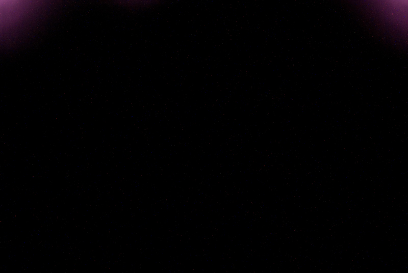

Stasera sono stato a fare lunghe esposizioni sopra Castelluccio e mi sono reso conto che la mia macchina ha dei seri problemi. Sulle pose lunghe sopra il minuto comincia a venir fuori un bagliore viola ai bordi in alto a sinistra e a destra e se vado sopra i 5 minuti il numero di hotpixel è pauroso (oltre al bagliore che diventa una grossa vignettatura colorata). Ho fatto una prova a tappo chiuso e ho visto che il problema c'è anche in quella situazione quindi devo dedurre che sia un problema di sensore (ho allegato qui quello scatto - 418 secondi di esposizione). Qualcuno ha avuto un problema simile? Secondo voi è da mandare in assistenza? Io a questo punto credo purtroppo di sì Rolling Eyes

418 secondi a ISO 1000 !!! Argh!
Gli hot pixel che presenta il tuo fotogramma, per quella esposizione, mi sembrano persino pochi.
Per quanto riguarda il problema degli angoli viola con le lunghissime esposizioni, e' una caratteristica nota, non solo della D80, ma anche di altre macchine della famiglia D50-70.
Nel forum di Dpreview se ne parla qui:
http://forums.dpreview.com/forums/read.asp?forum=1034&message=19942341
NON mandare la macchina in assistenza per questo problema.
Paolo

puoi cominciare da qui:
http://www.bythom.com/d80review.htm a metà pagina

Il ccd riscalda particolarmente. Questo della D80 non è dei più recenti. Aggiungi il fatto che siamo in estate. Probabilmente hai fatto più scatti consecutivi ed il sensore era in fase "cottura" Smile

Grazie mille ragazzi, come sempre utilissimi e gentilissimi, sono queste le cose che mi rendono orgoglioso di fare parte di questa famiglia Smile
Ho letto approfonditamente i due link e capito ovviamente che la mia D80 sta benissimo anche se francamente speravo che avesse un problema così da mandarla in assistenza... ora invece mi ritrovo con una macchina assolutamente non in grado di fare il tipo di fotografia nella quale mi piacere cimentarmi. Vi chiedo un'altra cosa vista la situazione: mica la D300S ha lo stesso problema? Almeno saprei in anticipo cosa non comprare in futuro Wink
