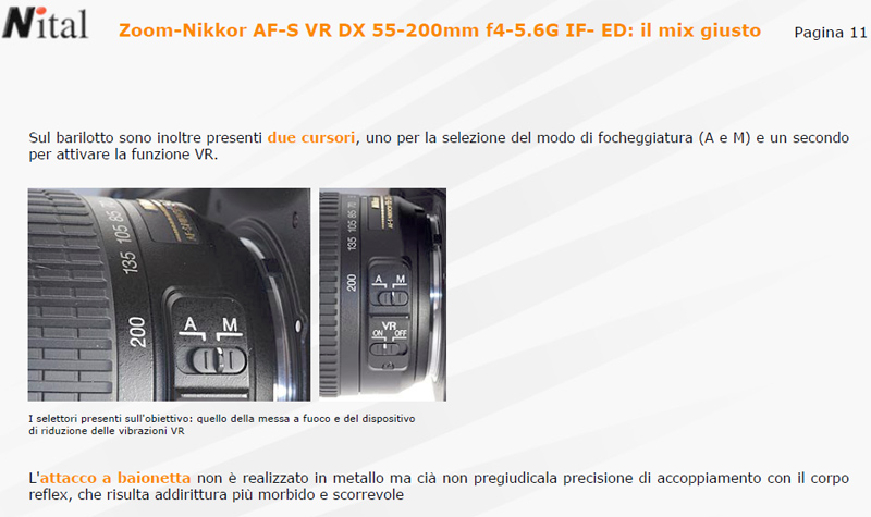

MessaggioInviato: Lun 09 Ago, 2010 5:39 pm    Oggetto: Rispondi con citazione
renpasa ha scritto:
Il 55-200 non ha nemmeno la possibilità di intervenire manualmente sull'autofocus.
Si che ce l'ha Wink
Ho comunque provato a focheggiare manualmente con il selettore della macchina (d70s) sia su M che A e non cambia nulla. A quanto pare, solo il selettore del obiettivo decide. Probabilmente funziona come per il motorino della messa a fuoco ossia, se l'obiettivo ne è provvisto bypassa quello della macchina.
Si che ce l'ha
 Dimensione:  145.31 KB
 Visualizzato:  File visto o scaricato 2061 volta(e)

MessaggioInviato: Lun 09 Ago, 2010 9:53 pm    Oggetto: Rispondi con citazione
Filip ha scritto:
Si che ce l'ha Wink
Intendevo un'altra cosa.
La possibililità che hanno alcune lenti, vedi il 60 mm. micro di intervenire maunalmente anche se il selettore è in automatico. In pratica sul selettore troviamo: A/M - M.
Sulla D90, ho appena riverificato, la posizione "M" della levetta per la mesa a fuoco sul corpo macchina esclude anche l'automatismo sugli obiettivi con motorino incorporato. A mio parere, per quel che vale, è più coerente il sistema "D70"
