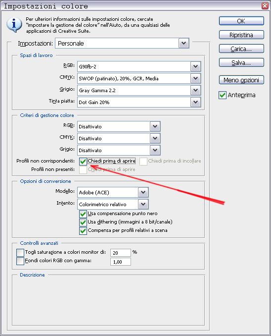

Apri le impostazioni di colore e se non l'hai fatto, attiva la casella "Profili non corrispondenti" come vedi in allegato.

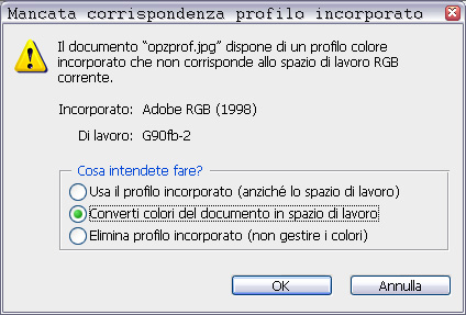

In questo modo, anche se usi Camera Raw in Adobe RGB, al momento di aprire l'immagine in PS ti verrà chiesto di scegliere una tra tre azioni Come vedi nel secondo allegato. Scegli come in allegato.

Lo spazio di lavoro RGB (seconda casella dall'alto dell'immagine opz.jpg di Filip) determina in quale spazio colore Photoshop lavora per default. Ad esempio sui files creati nuovi.
Questo però non significa che PS non sappia riconoscere e trattare altri profili colore incorporati nell'immagine, come appunto l'Adobe RGB.
Andrea, il tuo monitor è calibrato/profilato? E' di buona qualità?
Se scorri quella casella che ho nominato, cosa leggi alla voce "Monitor RGB - xxxx"? Cosa c'è al posto delle "X"?
Nella casella "Criteri di gestione del colore - RGB" imposta "Mantieni i profili incorporati". Riprova ora ad aprire in PS un'immagine AdobeRGB.
