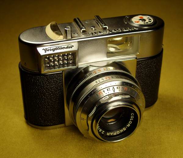

Salve a tutti. Sono riuscito ad entrare in possesso, un pò per caso, di una Voigtlander Vitomatic II con color skopar 50mm f/2.8-- Apparentemente sembra messa molto bene, ma vorrei capire fino in fondo in che stato si trova. La mia conoscenza sulle vecchie signore arriva fino alla mia vecchia Canon At-1 perciò vorrei avere da qualcuno un pò di supporto, se possibile, perchè sulle telemetro sono totalmente digiuno: iniziando proprio da quest'ultimo vorrei sapere cos'è e qual'è il principio di funzionamento o quantomeno come farlo funzionare e capire se ancora è "in forma". Tuttavia l'ostacolo primario al momento è l'esposimetro. L'ago non si muove e non so come deve essere attivato.

Quella della foto è una Vitomatic Ia (o Ib) non una II.
La differenza sta proprio nel telemetro, la I non ce l'ha, la II sì.
Il telemetro è semplice da usare, guarda nel mirino, al centro vedrai una zona (uno spot) dove l'immagine è sdoppiata.
Girando la ghiera di messa a fuoco devi fare in modo che l'immagine dello spot coincida con quella dello sfondo, in pratica non devi più vedrela sdoppiata, a questo punto la messa a fuoco è corretta.
La lancetta non si muove ?
Si muove solo se varia la luce, e la luce ambiente domestica non basta.
L'hai portata all'aperto e la lancetta non da segni di vita ?
E' probabile che la fotocellula al selenio sia esaurita o il galavnometro (il meccanismo che muove la lancetta) guasto.
Sono inconvenienti frequenti sulle vecchie macchine con quel tipo di esposimetro, annche le più lussuose.
Tutto il resto è meccanico, dovrebbe funzionare bene, forse i tempi di esposizione lenti saranno un po pigri, diciamo sotto l'1/15, ma non è detto.
Per ovviare in parte a questo basta che la fai scattare a vuoto sui tempi lenti per un po, falle insomma fare ginnastica.
Una revisione sarebbe l'ideale, ma dato lo scarso valore commerciale dell'apparecchio non mi sembra il caso.
Per il resto, l'unica è metterci dentro un rullino e scattare delle foto, solo così saprai se ad esempio l'avanzamento è corretto, l'otturatore non fa cilecca ecc.
Si l'ho scaricata dal web...
Ah ecco cos'era lo spot giallo di maf...
Nn si muove all'aperto nè con una torcia puntata... Triste peccato... quanto potrebbe costare una revisione???
Provo a caricare il meccanismo di arrotolomanto che dovrebbe anche caricare l'otturatore -se nn sbaglio- ma non scatta, dev'essere andato del tutto... Triste
Non so se scatta solo con la pellicola inserita, ma non credo... di nuovo... peccato Crying or Very sad
