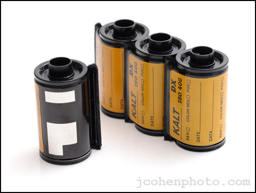

Tomash
Iscritto: 21 Giu 2005
Messaggi: 11773
MessaggioInviato: Sab 04 Set, 2010 1:12 pm    Oggetto: Rispondi con citazione
Nei rullini con codificazione DX (oggi tutti) ci sono dei quadratoni che si appoggiano ai contatti che vedi nell'alloggiamento del rullino.
Quello è il codice DX che informa la macchina della sensibilità della pellicola.
Codifica DX sulle pellicole
 Dimensione:  28.75 KB
 Visualizzato:  File visto o scaricato 2834 volta(e)
