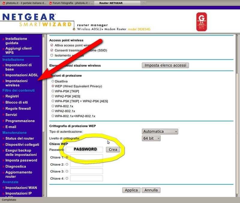

Comunque, scrivi 192.168.0.1 nella barra degli indirizzi del browser e entra nella pagina html di configurazione del netgear.
Poi, dal menù a sinistra, vai su impostazioni wireless e scegli WEP in opzioni di protezione, in basso ti apparirà un form dove inserire la password.

uhm..non riesco...
se metto la pw lì, poi devo cliccare su crea, e mi genera le chiavi alfanumeriche sotto dove c'è scritto chiave 1, chiave 2....
alla fine è prorio la chiave, che funge da pw...

Nella schermata che ti ha mostrato Muad'Dib, anziche' scrivere nel box "Password:" devi scrivere nel box "Chiave 1:". Se hai scelto 64bit devi scriverci 5 caratteri alfanumerici (o dieci esadecimali, del tipo 0123456789ABCDEF, a seconda del tipo di apparato).
Quei cinque caratteri sono gli stessi che dovrai usare per la "Chiave 1" dei dispositivi da collegare. Le chiavi 2, 3 e 4 possono essere lasciate bianche.
