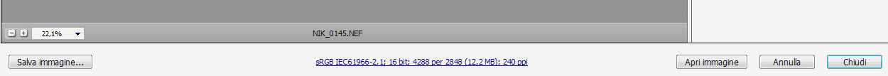

Sono dei file raw non elaborati. Così come sono usciti dalla macchina, con spazio colore sRGB. E Ps è settato su sRGB(foto 1).
f.

Allora dovresti dirci in cosa ti chiede di convertirli ossia.. da cosa a cosa? Grat Grat

Questo è il messaggio

Quindi hai CameraRaw impostato in sRGB mentre lo spazio di lavoro di PS non è sRGB ma il profilo del tuo monitor. Impostalo sRGB.

Colori sbiaditi. Se ti succede fuori da Photoshop, probabilmente il visualizzatore che usi non gestisce il colore secondo lo standard ICC e tu converti i RAW usando Adobe RGB (controlla le impostazioni di Camera RAW).
Se succede dentro Photoshop, controlla di lavorare in una catena coerente di spazi colore: imposta Camera RAW su uno spazio colore, imposta lo stesso spazio colore RGB in Photoshop. E non scegliere mai "Elimina il profilo incorporato" come vedo nello screenshot qui sopra.
