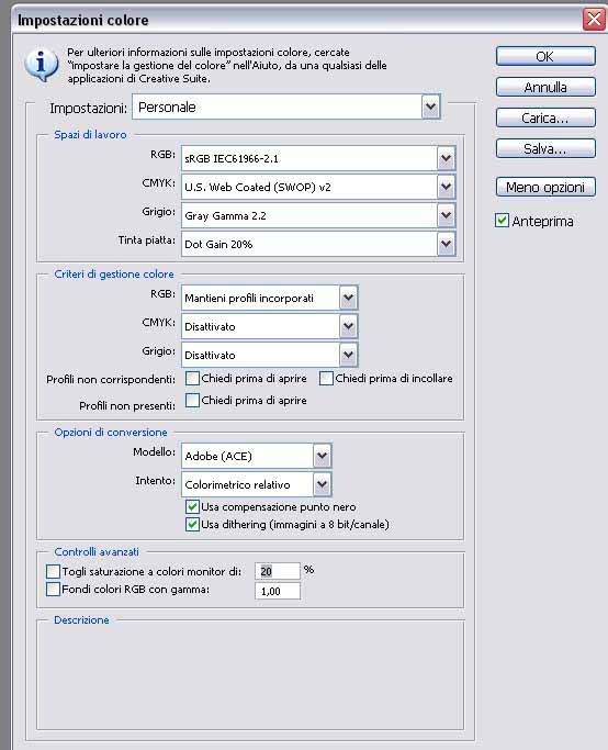

MessaggioInviato: Gio 06 Ott, 2005 3:59 pm    Oggetto: Rispondi con citazione
ok grazie 1000.. quindi un settaggio di photoshop così potrebbe essre corretto..

MessaggioInviato: Gio 06 Ott, 2005 5:26 pm    Oggetto: Rispondi con citazione
Si, così va bene.
Sinceramente, nelle opzioni di conversione selezionerei Percettivo come intento, e non Colorimetrico relativo.
E' meglio se converti da un profilo all'altro.
Ciao Smile
