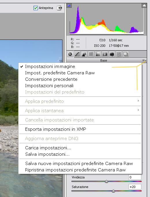

Quando usi CameraRaw, ad ogni sviluppo si crea automaticamente un piccolo file col nome dello scatto e l'estensione "xmp", che trovi nella stessa cartella in cui si trova il file raw. Questo file contiene tutte le impostazioni usate per lo sviluppo e nel aprire un nuovo raw, se lo carichi (attraverso la finestra che vedi in allegato), ti imposterà tutto come al momento in cui è stato creato: in questo modo, puoi crearti delle impostazioni ottimali per ogni gruppo di foto e richiamarle a tuo piacimento.
Puoi anche scegliere di aprire il raw con le ultime impostazioni usate, insomma... devi solo scegliere come vuoi lavorare Wink
