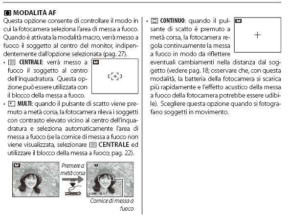

Io non conosco la Canon S90, ma posso dirvi che la piccola fuji non mi sembra un riferimento per velocità della messa a fuoco. La velocità con cui la fuji mette a fuoco gli oggetti in movimento è nella media delle compatte, ha la modalità Messa a fuoco in continuo che aiuta in molti casi.
Onestamente ancora oggi ritengo la piccola fuji il miglior compromesso prezzo qualità.
Allego la pagina del manuale che parla della MAF.
