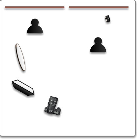

grazie mille maxriflessi. sei stato d'aiuto, e tanto Smile Sul serio
se vuoi mi potresti fare uno schemino disegnato? ANche uno schizzo con il paint Very Happy

Certo lele... Smile
però potresti dirmi...se già lo sai o lo puoi immaginare...come saranno disposti i soggetti "umani"?

posso dirti solo che ci sarà la donna seduta su un divano e il marito difronte a lei davanti un caminetto
