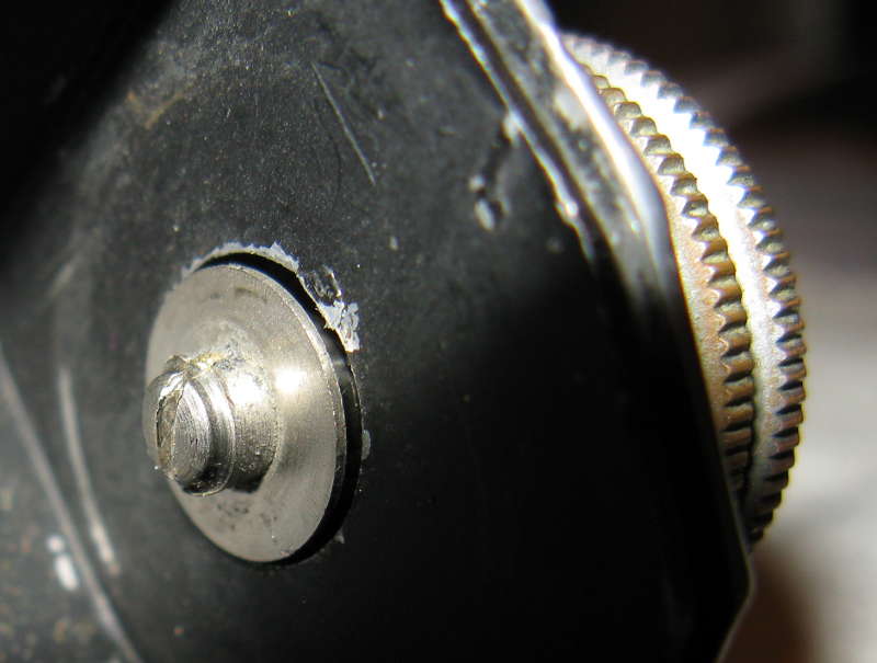

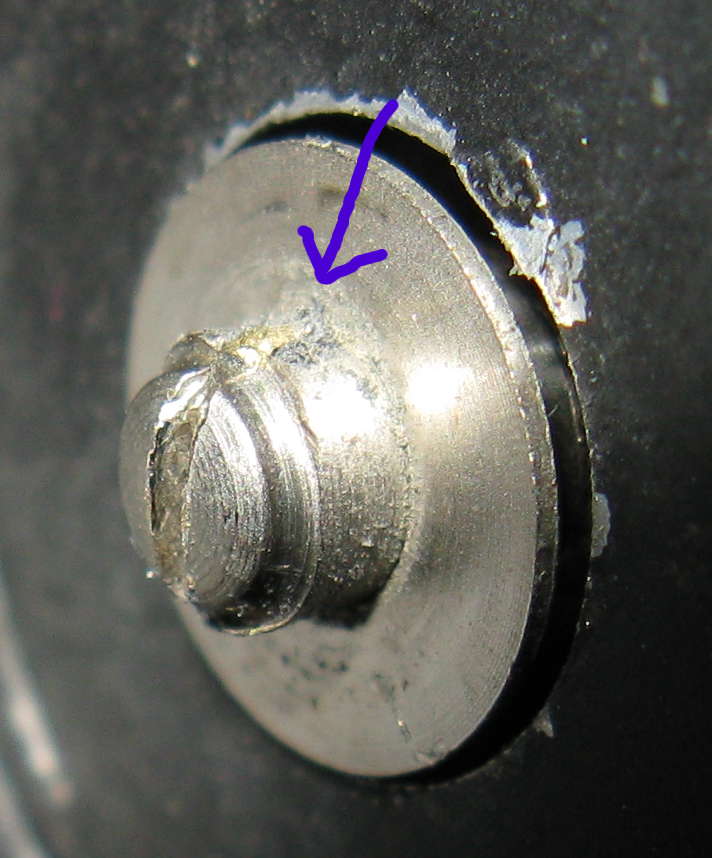

Ciao a tutti,
ho recentemente preso una fregatura acquistando una Bencini Koroll 120, medio formato ( 6x6 ) molto semplice.
Al momento dell'acquisto ho verificato tutto, l'otturatore funzionava, la lente era decente, il rocchetto girava ecc. .
Ma la sorpresa quando ho inserito la pellicola: non girava...
Infatti le due "alette" sotto la rotella di avanzamento sono completamente abrase, e non riesco a svitare la vite, apparentemente inchiodata... per svitarla bene servirebbe un cacciavite molto corto ( più corto della pellicola, direi max 5 cm visto che la pellicola è 6 ) ma anche così non si riuscirebbe a far forza. Ho messo dello svitol ma non ha sortito l'effetto desiderato.
Qualche idea?
Una volta riuscito a svitare la vite poi dovrei sostituire il pezzo, sarà dura trovarlo?
Grazie in anticipo.
 Dimensione:  36.25 KB
 Visualizzato:  File visto o scaricato 1247 volta(e)
 Dimensione:  55.6 KB

ggc ha scritto:
Ciao a tutti,
Qualche idea?
Grazie in anticipo.
Per svitarla potresti usare un cacciavite a cricchetto ma anche così credo sia molto complicato.
Trovare il pezzo? Non direi che sarà dura trovarlo direi impossibile! Fai prima a trovare un'altra Bencini.

...saldare a brasatura due alette?

Ho provato con cricchetto e bit da vite normale, ma non sono riuscito ancora...
Vi terrò informati sul proseguo, in effetti l'idea di crearlo con saldatatura potrebbe essere interessante.

... dovresti approfondire il taglio con un disco diamantato (quelli da dentista o da modellista) e poi nella fessura così approfondita e regolata infilare un rettangolino di metallo da saldare a brasatura o incollare con colla a due componenti (l'epossidico noto com e"5 minuti")

Per ora ne è arrivata un'altra con messa a fuoco inchiodata e senza "pelle".
Dopo aver pulito in modo certosino il filetto della messa a fuoco , con parecchia fatica si è sbloccata, è tornata più o meno fluida, e l'ho caricata con una pellicola 50 ( altrimenti con 1/30 f11 al sole la sovraesposizione sarebbe troppo pronunciata, secondo me... ).
