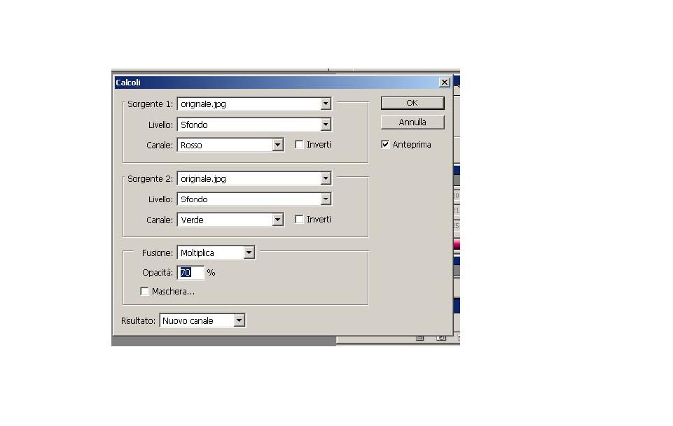

Buonasera a tutti,
qualcuno che se ne intende potrebbe per favore spiegarmi dove sbaglio. Clicco due volte sullo sfondo nella palette livelli per avere un livello flottante su cui lavorare, ma potrei anche non farlo, quindi immagine>calcoli ed appare la schermata dello strumento calcoli con le varie opzioni (sorgente, livello, canale) dove è possibile fare le scelte che uno vuole secondo i propri gusti fotografici. Solo che quando vado a salvare la foto in formato jpeg mi dice che è possibile farlo solo come copia; lo faccio e quando poi vado a chiudere il file su cui ho lavorato, dopo che ho già chiuso il jpeg come copia, mi chiede di nuovo se voglio salvarlo, ma questa volta non mi consente di farlo come jpeg ma in altri pochi formati, tra cui quello proprio di photoshop, PSD. Lo faccio ancora , ma quando vado a riaprire entrambi i file salvati in scala di grigio, mi accorgo che sono nuovamente a colori. Dove sbaglio? Vi allego la schermata delle scelte che normalmente farei con lo strumento “calcoli”. Grazie comunque in anticipo a chiunque riesca a chiarirmi la questione.

Scusatemi, ecco l'allegato dello strumento calcoli di cui vi dicevo.

MessaggioInviato: Mer 12 Ott, 2005 10:22 pm    Oggetto: Rispondi con citazione
qui trovi un mio tutorial su tale funzione! Smile http://www.photo4u.it/viewtopic.php?t=23919&highlight=calcoli

Grazie Victor,
l'errore che facevo era di non convertire in scala di grigio alla fine. Trovo che tra i tanti metodi, questo sia veramente quello più efficace; quello che, insieme al Russell Brown, restituisce qualcosa che, più e meglio di altri metodi, si avvicina alla fotografia b/n all'argento. Bisogna soltanto stare attenti a non smanettare troppo con i vari parametri altrimenti si finisce di pasticciare e non sapere più quale sia la migliore combinazione.
Grazie ancora.
