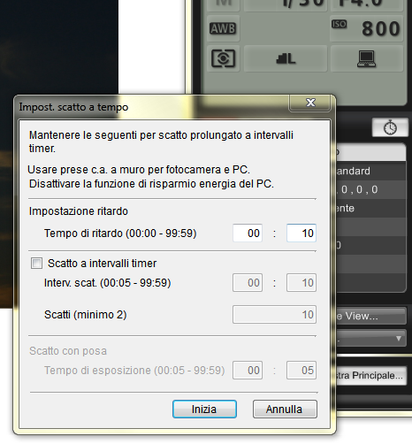

Se hai un portatile puoi collegargli la fotocamera e usare la funzione di scatto remoto, di EOS Utility. Oltre a impostare i vari parametri si possono fare dei timelapse, scegliendo cadenza e numero scatti... allego schermatina. Ricordati di aggiornarlo all'ultima versione dal sito Canon Wink
