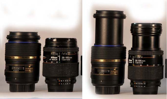

Una prima considerazione è l'allungamento dell'ottica il quale in caso del Nikkor è inesistente, essendo dotato di Internal Focus. Il Tamron invece si allunga di parecchio. l'allungamento del Nikkor che vedete in foto è dovuto alla zoomata fino a 105mm, non alla messa a fuoco.

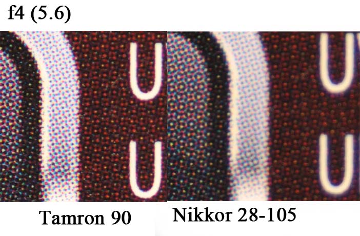

Trovate tutte le foto (crop a 100%) qui sotto. Si nota subito che :
- a f4 il Tamron già ha una buona nitidezza, però contiene poche aberrazioni cromatiche di colore magenta. Il Nikkorinvece a questa apertura fa proprio pena, è super soffice e mostra molta aberrazione cromatica.

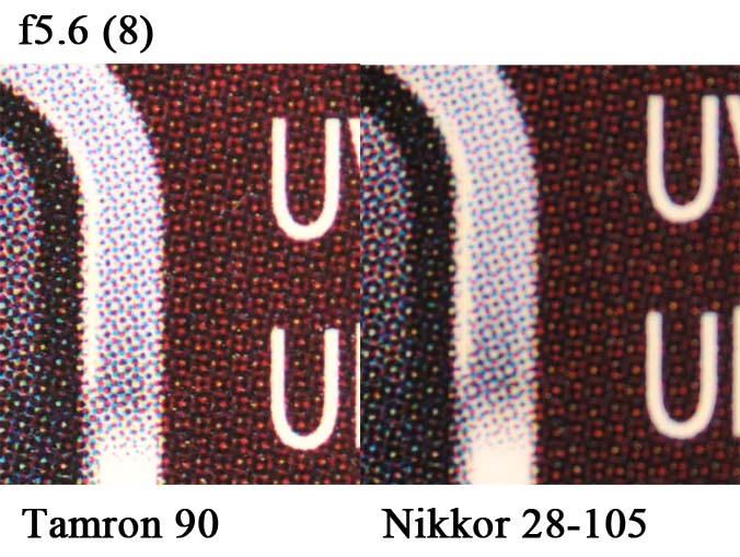

- a f5.6 le cose migliorano già molto meglio. Il Tamron mostra ancora delle minime traccie di aberrazioni cromatiche, mentre il Nikkor diventa ora molto più nitido, con delle aberrazioni quasi inesistenti.

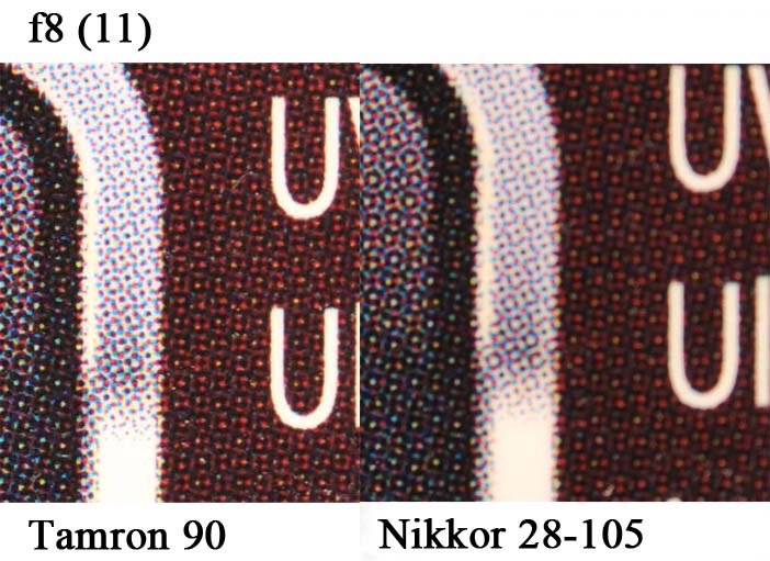

- a f8 anche il Nikkor è essente di aberrazioni cromatiche e mostra una nitidezza soddisfacente

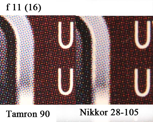

- a f11 la nitidezza del Nikkor rimane indietro anche di parecchio in confronto con Tamron, però ora può essere considerata buona

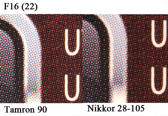

- a f16 entrambi gli obbiettivi cominciano a perdere un po’ di nitidezza a causa diffrazione

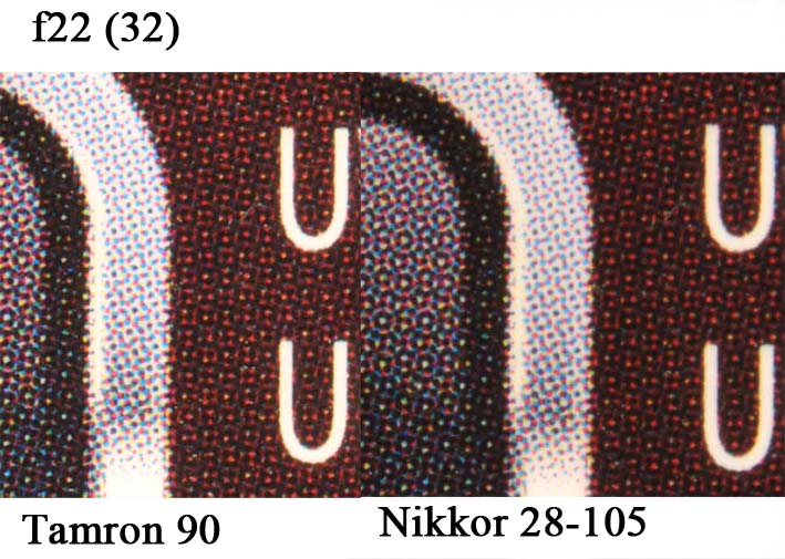

- a f22 la diffrazione diventa ancora più importante

Il Tamron e il Nikkor chiusi e a massima messa a fuoco (Tamron) e zoomata (Nikkor)

Tamron e Nikkor a f4 (crop 100%)
 Dimensione:  83.9 KB
 Visualizzato:  File visto o scaricato 749 volta(e)
