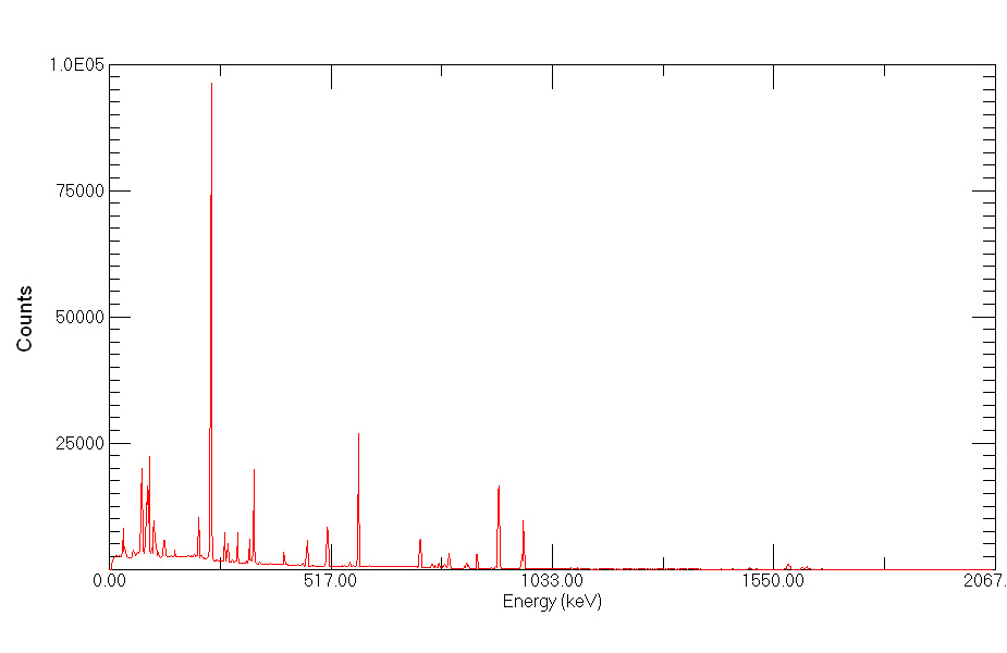

Ieri sera mi è finalmente arrivato il tanto atteso Hexanon 57mm f1.2 dell'agosto 1972 che aspettavo con impazienza da giorni.
Dopo una bella pulizia delle lenti esterne lo guardo bene in controluce e scopro la classica colorazione giallastra delle lenti... Siccome sono uno che legge in giro so già qual è il problema: lenti o trattamento antiriflesso fatti con materiale radioattivo... Poco male, non sarà tanto...
Però, siccome lavoro nel campo della radiation physics e ci occupiamo anche di radiation protection stamattina ho deciso di portarmi l'obiettivo al lavoro per misurarlo con un contatore Geiger e visto che sono un tipo preciso mi sono portato anche il fratellino minore 57mm f1.4 del 1968 che non presenta quella colorazione...
Quando ho messo i due obiettivi davanti al Geiger la sorpresa: mentre l'1.4 non si distingueva dai conteggi di fondo l'1.2 misurava circa 6 microSv/h che è circa 30 volte il fondo... Mi sono detto che non era neanche tanto poco, più o meno è il livello di radiazioni naturali a 10000 metri di quota dove l'atmosfera terrestre non scherma più dalla radiazione cosmica...
Per prima cosa mi sono tranquillizzato, a 10/12 cm il Geiger misurava 0.5 microSv/h e a 20 cm misurava 0.3, trascurabilmente poco di più del fondo naturale... Quindi per evitare problemi basta vivera a 20 cm di distanza dall'obiettivo...
Poi ho pensato di andare a vedere la forma dello spettro, per cercare di capire quali elementi radioattivi si trovassero nel campione....
Beh, la forma dello spettro è piuttosto complessa, segno che ci sono tanti elementi radioattivi con emissioni di diverse energie... Il picco più alto e più facilmente identificabile è un doppietto dell'Alfnio (non so nemmeno come si scrive in italiano) 178 metastabile a 238 Kev che ha un'emivita di 31 anni... Quello che mi stupisce è che questo elemento non esiste in natura e che viene esclusivamente prodotto ai reattori nucleari... E allora la storia dei contaminanti radioattivi del Lantanio non è necessariamente l'unica...
PS (del febbraio 2014): Il grafico si legge in questo modo: in ascissa c'è l'energia della radiazione emessa che è una caratteristica intrinseca del materiale. In ordinata invece il numero di volte in cui quella energia viene rivelata ed è un'indicazione della quantità di quel materiale presente nel campione....
Comunque la morale di questa storia è di non tenere un Hexanon 57mm f1.2 come fermacarte sul comodino nè a portata dei vostri bambini: usatelo per fare foto!

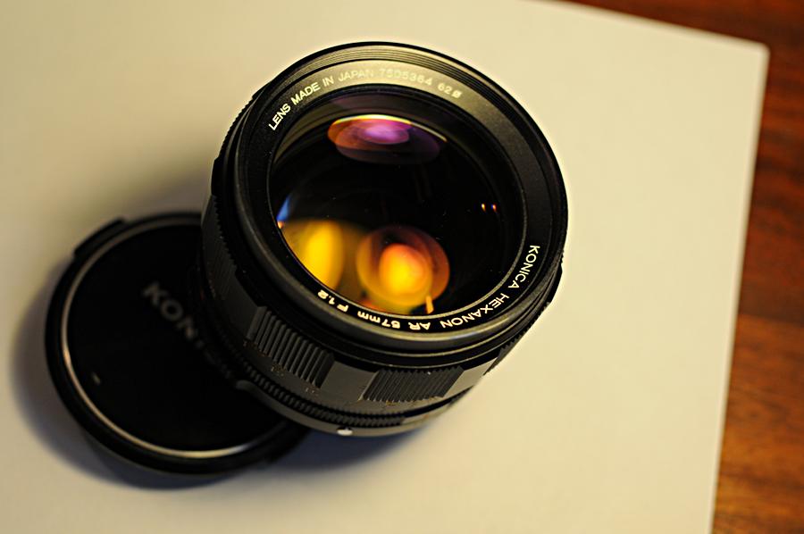

Aggiungo che il link da nadir che ha postato mikele80 fornisce almeno una traccia per insospettirsi se un obiettivo possa essere o meno radioattivo, le lenti gialline... Ed è quello che mi ha fatto pensare di fare una misura...
Cercherò di fare una foto per mostrare il colore delle lenti del mio obiettivo...
E comunque il confronto con un altro obiettivo che non mi aveva mai dato sospetti ha evidenziato la differenza, visto che il 57/1.4 invece è totalmente esente da radiazioni...

MessaggioInviato: Ven 26 Nov, 2010 10:55 am    Oggetto: Re: Obiettivi radioattivi Rispondi con citazione
Ecco i vetri dell'obiettivo (posso garantire che la luce è bianca o quasi, guardate il foglio di carta o la scritta sul bordo dell'obiettivo)...
Beh, qui in ufficio il foglio sembra molto più giallo, ma le conclusioni non cambiano...
