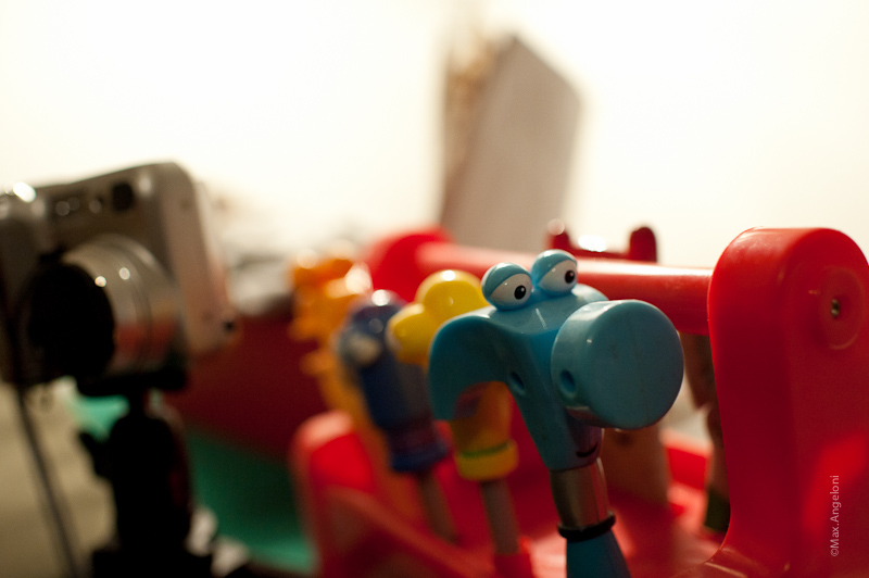

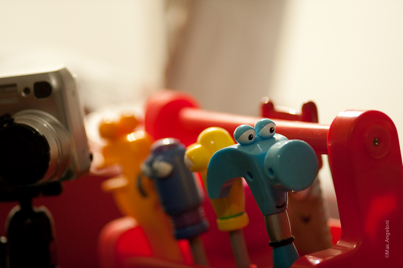

Maxriflessi
Iscritto: 16 Mgg 2007
Messaggi: 1909
MessaggioInviato: Mer 12 Gen, 2011 8:21 pm    Oggetto: Rispondi con citazione
in verità vogliamo dire tutti la stessa cosa... ma lo spieghiamo in maniera differente. Smile
Lasciamo per un attimo perdere circoli di confusione ritaglio e calcoli ingeneristici. Perché sennò dobbiamo anche aggiungere distanza di visione della foto ...supporto di stampa.... definizione di stampa...dimensione della riproduzione.
Tutto giusto ma lasciamoli agli ingegneri...almeno per adesso
Partiamo dal presupposto che la minima PDC di un obiettivo si raggiunge alla distanza minima di MAF consentite dall'ottica.
Quindi se usiamo ..per esempio l'85 1.4... per un primo piano con FF saremo a m1 del soggetto... e con DX a 1,5m. Perciò a parità di focale utilizzata saremo più vicini al soggetto... e perciò "dall'infinito" con il FF.
Se invece vogliamo inquadrare lo stesso angolo di campo da pari distanza con Dx o qualsiasi formato ridotto dovremo utilizzare una focale più corta. Tendenzialmente... più e corto la focale e meno è lo spazio che ci separa dalla MAF selettiva a quella di "infinito". Certo..possono anche esistere delle eccezioni...magari anche legate alla luminosità massima...ma in generale è così.
Diciamo che stò dicendo le stesse cose dell'amico Solo-mercatino... ma al contrario Very Happy
Anche perché per me non è che è il FF che si deve "allungare"... le ottiche del 135mm nascono proprio per essere utilizzate su tale formato. È casomai il Dx (o formati croppati vari) che si deve allontanae a parità di focale...o accorciare la focale a pari distanza dal soggetto.
In realtà non è che le ottiche più lunghe abbiano minor PDC ma.. come detto prima...hanno generalmente più distanza tra la minima MAF e l'infinito... quindi ad un fattore di ingrandimento generale per la minor porzione di angolo inquadrato ...aggiungono anche un considerevole schiacciamento dei piani delle zone OOF antecedenti e precedenti al soggetto che donano la sensazione di poca PDC.
Quindi il solo fatto di essere più "lunghi" estrapolato da un contesto più complesso per me non è pienamente corretto
È se facciamo una prova...anche se molto moco ingegneristica... tra due ottiche che hanno più o meno lo stesso rapporto di ingrandimento... e che quindi consentono lo stesso campo inquadrato alla minima distanza di messa a fuoco...ci rendiamo conto che a pari diaframmi la PDC non è affatto influenzata dalla focale.
Ai fini pratici sono una somma di elementi che alla fine determinano una PDC minore del FX
L'esempio è il confronto tra un 35 e un 180... 150mm di differenza ...e pure.... Wink
35 a f/2.8
 Dimensione:  138.66 KB
 Visualizzato:  File visto o scaricato 3319 volta(e)
180 a f/2.8
 Dimensione:  148.96 KB
