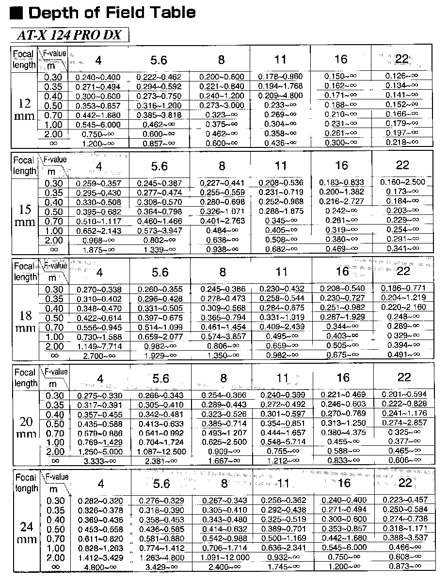

Non so se hai mai guardato il manuale del tuo Tokina, nel caso l'abbia... C'è una simpatica tabellina che lega millimetri di focale e distanze di messa a fuoco, con la profondità di campo. E' comoda perché sono proprio i riferimenti segnati sull'ottica. Ogni tanto la uso, specie a 12mm, anche ad f/4 basta mettere infinito, o 2 metri... anche se a volte quella tabella mi sembra un po' ottimista, o mi si sposta la ghiera di messa a fuoco inavvertitamente. Wink

Ok! Ok! Ok! Ok! Ok! Ok! Ok!
Non l'avevo assolutamente vista. Interessantissimo, faró delle prove sul campo!
