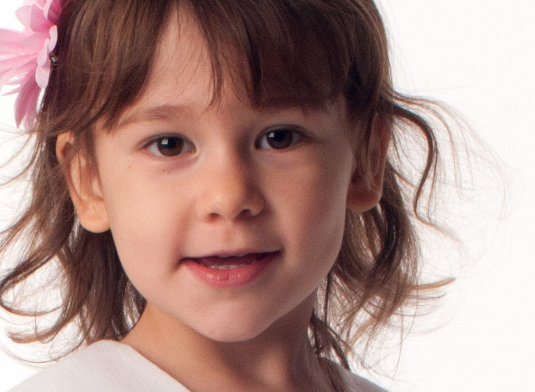

sono perplessa ..ho usato per la prima volta la D300s domenica ho fatto 3 foto all'aperto e una 20ina con le luci...ieri notte vado a lavorarle e hanno addosso un rumore mai visto!!! ç___ç la macchina era settata su profondità bit nef a 14 io invece di solito uso il 12 ma non credo sia questo ...ho montato il 35-70 2.8 in studio..stavo dando la colpa a quello..ma poi mi sono ricordata che fuori avevo il 105 che è una lama... davvero non sò che pensare..naturalmente gli iso erano a 200 ..qualcuno ha idee? vi allego il crop al 100%
il problema è che mi serve per lavoro..ho una settimana per capire perchè ha fatto così... Triste

Puoi mettere un crop dei 200iso?
Vista così non può essere 200... Rolling Eyes

Crying or Very sad è 200 ISO
avevo la D300 ..ci ho fatto 90.000 scatti ...in studio poi ...
io setto sempre i 200 coi bowens ... sono andata anche a controllare gli exif perchè pensavo di essermi sbagliata..sono proprio 200 iso

1/200 f16 @200 ISO... Surprised
ma l'hai schiarita in post dopo lo scatto??

Hai aperto il nef direttamente con CS5 ?
CS5 è settato correttamente ?
Hai scattato a 1/200 f16 il bank che usi è flash o luce continua ?
Di sicuro l'ottica non c'entra nulla....

in camera raw ..ma un'inezia ...
non può essere un errore di qualche settaggio?? ditemi di sì che se no mi sparo

allora avendo D300 ieri sera ho dovuto aggiornare camera raw perchè se no non mi leggeva i nef della d300s
CS5 i file della D300 me li legge correttamente ..non esiste questo rumore
il bank è flash bowens da 500 ..anzi ce ne sono 2 anche per il fondo..
la foto era senza pretese per fotografare i vestiti delle bimbe ed infatti è leggermente sottoesposta..ma ripeto non ho mai visto un rumore così

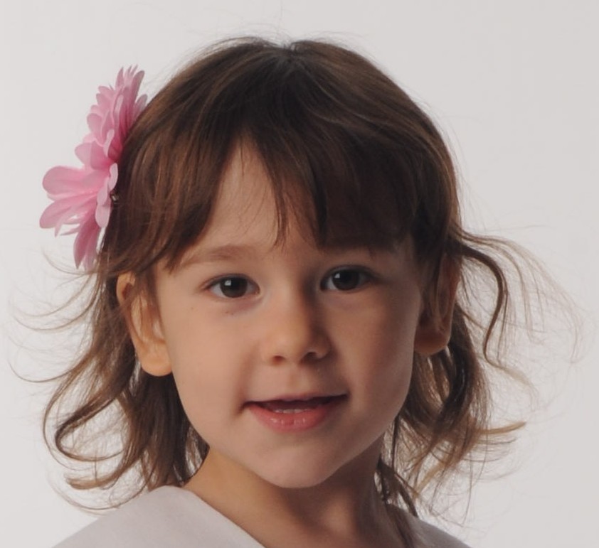

hai un problema con camera raw
il file è pulitissimo Ok!
un pelo sottoesposto e non bene a fuoco ma la D300s è OK!

avete idee su come fare? devo disinstallare tutto? lo sò sono una piaga Ops

io penso ci sia un'impostazione incongruente sulla gestione della nitidezza, non è che l'hai aumentata troppo? Altrimenti di default è troppo incisiva, è questa il tuo problema a mio avviso.
Il miglior convertitore per i NEF è il Capture, è sufficiente per renderti conto della differenza che tu faccia una prova su come ti converte i file il viewNX che avrai nel dischetto.
Recentemente ho provato il nuovo viewNX2 presente nel dischetto della P7000. E' mooolto migliorato ed arricchito di tutti gli elementi per la regolazione dell'immagine.

Semplice conversione col mitico Fastone senza regolazione Smile
Come vedi l'immagine è pulita, un po' sottoesposta ed un po' morbida.

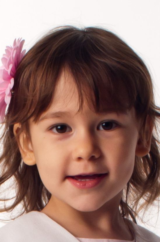

francesco1466
Iscritto: 01 Nov 2005
Messaggi: 3676
Località: Busseto PR
MessaggioInviato: Gio 27 Gen, 2011 3:20 pm    Oggetto: Rispondi con citazione
Aperta con Lightroom 3
Riduzione disturbo 25
Dettagli 50
Esposizione + 1.04
Luce di schiarita +20
Contrasto +50
Vividezza +30
Per me l'istogramma originale è corretto ma il volto è piuttosto in ombra, aprirei di 1- 1,5
