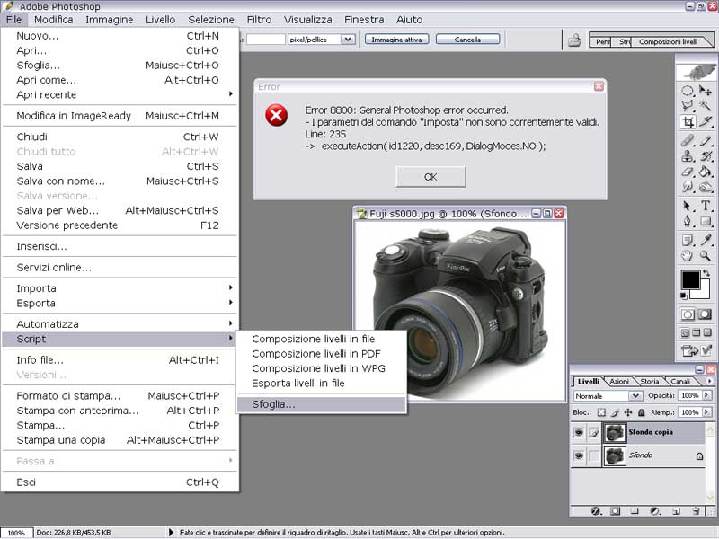

Voglio precisarti che lavoro con pc; pensavo fosti tu a lavorare con Mac! Ti posto un cattura schermo di quel che mi succede all'apertura del file.
 Dimensione:  86.36 KB
 Visualizzato:  File visto o scaricato 42022 volta(e)

Confermo che a me funziona, ma io ho la versione inglese, forse questo è il problema.
Sto scaricando una trial in versione francese (pare non esista in italiano) e farò una prova con quella versione.
Forse riuscirò a capire dov'e' l'inghippo.
Il fatto è che la parte che va in errore è quella generata automaticamente dal listener di Photoshop (una utility che ascolta quello che fai e genera automaticamente il codice per rieseguirlo), il mio dubbio è che i parametri dei comandi siano diversi da una lingua ad un altra.
Sarebbe utile sapere se chi ha la versione inglese ha avuto problemi o meno.

Stamane ho installato la versione in francese ed ho ottenuto lo stesso errore.
Evidentemente fra la versione inglese e quelle tradotte c'e' qualche differenza.
Ad esempio:
Inglese:
desc173.putString( id1255, "Linear" );
Francese:
desc8.putString( id47, "Linéaire" );
Ora devo trovare una versione italiana per capire come alcuni dei parametri sono tradotti e modificare di conseguenza lo script.

Credo di aver trovato l'inghippo, non è stato facile, la documentazione fornita da Adobe è pochissssima, ma porca miseria se mi faccio fregare da uno stupido programma Muro
Ho postato la versione 1_1 che funziona anche con la versione francese di photoshop e quindi mi aspetto funzioni anche con la versione italiana.
Provate e fatemi sapere.

Funziona!! Grazie!
