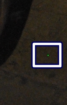

Ciao a tutti,
ho appena fatto caso alla presenza di piccoli + all'interno delle foto (compaiono a tutti gli ISO... ad alti ISO l'evidenza è più marcata)
Vi metto un esempio in allegato... nella foto in questione ne ho trovati una decina Trattieniti anche se solo un paio cosi evidenti, gli altri molto meno!!!!!
Si tratta di semplice sporco oppure sono dei pixel danneggiati??? Per questo problema sono coperto dalla garanzia??

Sono dead pixel (danneggiati o morti che dir si voglia).
La garanzia ti copre la rimappatura del sensore, con la quale si spengono per sempre!!! NIENTE FIORI....SOLO OPERE DI BENE ! LOL
Schezi a parte, li abbiamo un po tutti sul sensore delle nostre fotocamere, anche se in numero e posizione piu o meno fastidiosa, non è nulla di grave.

Generalmente si rimappa, ricordo però che l'iong. Maio disse nel forum Nital che se si superava unc erto numero veniva cambiato il sensore. Non per una decina mi par di ricordare.

Grazie delle risposte... ho trovato un programma (deadpixeltest) che dovrebbe dirmi quanti ne ho rotti Triste stasera conto!
Comunque la rimappatura è compresa nella garanzia... non è una soluzione ma... almeno occhio non vede, cuore non duole.

Scatti in raw?
Perchè con convertitori diversi il problema può evidenziarsi o scomparire.
