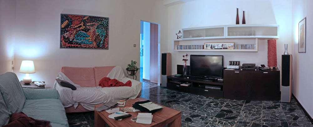

Ho provato a fare qualche prova nel salotto di casa (perdonate il disordine da accampamento in cui si trovava Very Happy ) Che ne pensate? Cosa posso migliorare? A parte dare una sistemata ai divani e al tavolino s'intende Ops

Attento che le luci siano tutte dello stesso tipo. tutta luce naturale, tutte lampade al neon, tutte al tungsteno... altrimenti il bilanciamento del bianco è impossibile. Wink

Prendere più pavimento e soffitto, scattando tre righe di foto.
Occhio a non esagerare, però: più pavimento prendi, più pronunciato è l'effetto "fisheye".
A occhio direi chee per le righe superiore e inferiore conviene scartare le estremità....
Che bello il copia e incolla!

aggiungo una nota: per il photostitch è meglio eseguire più scatti utilizzando una focale media che non pochi usando una focale ampia, altrimenti le sovrapposizioni agli estermi dei fotogrammi possono risultare problematiche, soprattutto in interni dove c'è solitamente abbondanza di linee orizzantali e verticali...

Io vedo anche una bella distorsione sui mobili della parete in fondo. Anche questa è una cosa che devi correggere.
Con cosa hai scattato? Con il 18?
Per la luce segui il consiglio di Pasi. Se non è possibile evitare di accendere luci artificiali, scatta comunque in RAW. Così a posteriori con calma puoi decidere se bilanciare il bianco sulla luce naturale o su quella artificiale.
Cavalletto assolutamente, come dice Carlo. Perchè devi diaframmare generosamente per tenere tutto a fuoco. Sul cavalletto scatti a 100ISO.
Non solo cavalletto, ma anche una bolla per mettere la macchina... in bolla.
In genere gli interni sono più facili nelle ore centrali del giorno. La luce è più forte e meglio distribuita, mentre il sole basso che entra da una finestra può essere difficile da trattare. Ma ci sono eccezioni.
Al contrario gli esterni vanno programmati in relazione alla posizione e orientamento dell'edificio. Una luce bassa delle prime/ultime ore del giorno può essere interessante.
Non ho tanta esperienza di panoramiche con fusione di scatti, ma è comunque un lavoraccio non privo di rischi.
Se il 10-22 (che non ho mai usato) non è tremendo in termini di distorsione, forse converrebbe quello.
Bisognerebbe provarlo.

Credo che l'effetto grandangolo sia piacevole, ma la distorsione è fastidiosa. Forse meglio che chiudi un po' e fai più foto, a seconda di quello che permette il tuo programma.
Per quanto riguarda la luce, un solo flash credo sia troppo poco, anche opportunamente riflesso e diffuso. Non vorrei dire una stupidaggine, ma perchè non provi con l'HDR. Ho visto foto architettoniche HDR decisamente d'impatto. Chiaro, dipende dall'effetto finale che devono avere le foto, l'HDR tende facilmente a sembrare almeno un po' artificiale, IMO.
