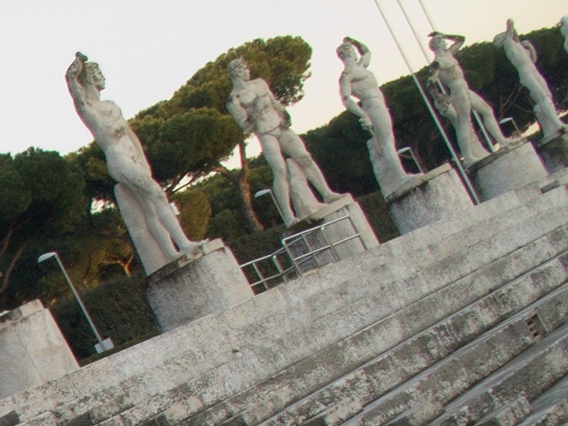

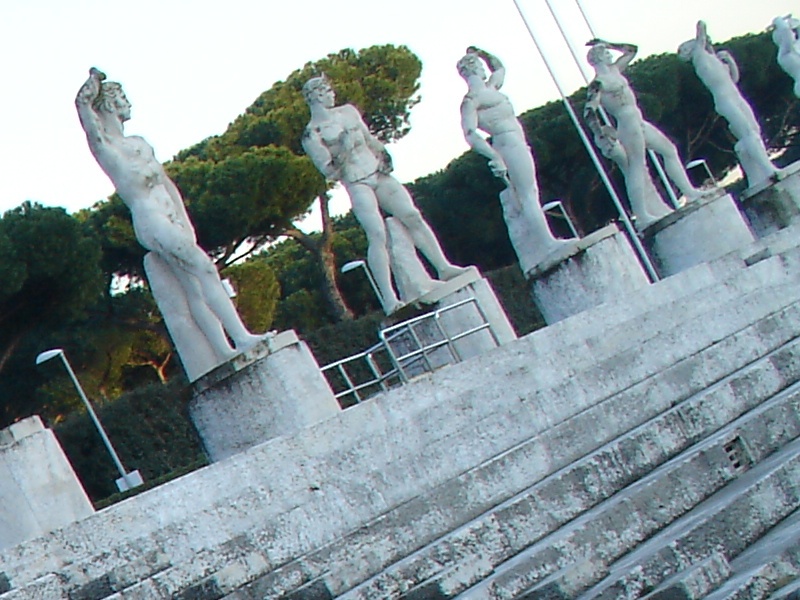

credo di avere un problema nel trattamento dei file RAW della mia Sony DSC-V3 con RawTherapee. Ho provato ad aprire i file con tutti e tre i metodi di demosaicizzazione proposti dal software ma i risultati non cambiano. Vi allego prima un ritaglio al 100% del JPG così come esce dalla fotocamera, e poi dello stesso ritaglio ma preso dal file RAW (sono entrambi lo stesso scatto).
Il secondo file penso abbia problemi di demosaicizzazione. Sottolineo 'penso' perché non ho mai visto una roba del genere e a giudicare dalla distribuzione dei pixel l'unico problema che mi viene in mente è quello...
Lumi?!
Grazie.
Ritaglio 100% dal file JPG elaborato direttamente dal processore della fotocamera.
 Dimensione:  182.47 KB
 Visualizzato:  File visto o scaricato 3369 volta(e)
Ritaglio 100% dal file RAW
 Dimensione:  185.23 KB
 Visualizzato:  File visto o scaricato 3367 volta(e)

Cosa vedi precisamente che non ti convince? Grat Grat
Io vedo solo un bilanciamento del bianco diverso (è migliore quello in RawTherapee) e una minor nitidezza.
Ma ti ricordo che il jpeg esce come immagine finita mentre il raw va sviluppato utilizzando i controlli del suo convertitore (in questo caso RawTherapee)

Se guardi bene i pali della luce, i contorni non sono "fluidi" ma "puntinati"...
Il secondo file è sempre un JPG, solo che l'ho ottenuto aprendo con RawTherapee e poi facendo "salva come..." e scegliendo il formato jpg a 8 bit

Magari è la mancanza del DN che ti fa vedere quei contorni "puntinati".
Potrebbe essere un problema di aliasing (linee oblique seghettate) che nel jpeg della macchina è più confuso dal DN.
Se mi passi il raw, lo guardo anche con altri sw e ti so dire con più o meno convinzione quello che ti ho appena detto. Wink
Se non è una cosa immediata però, ti posso rispondere non prima di domani a quest'ora. Triste

Davide mi ha mandato il raw che ho cercato di analizzare mettendo a confronto Camera Raw e RawTherapee.
Considerando che l'esempio postato qui sopra è una parte periferica dello scatto (angolo alto dx) ), la mia risposta è stata che dopo aver sviluppato il file sia con RawTherapee 2.4.1 che con Adobe Camera Raw, non ho notato differenze; quei "puntini" si vedono comunque. Si possono appianare un po' lavorando sulle attenuazioni del rumore ma sono così insignificanti che non ne vale la pena perchè in stampa non si noterebbero neppure in formati consistenti.
Ho notato che il "difetto" comincia ad apparire assieme a delle aberrazioni cromatiche, man mano che ci si allontana dal centro; c'è un altro palo con la stessa inclinazione degli ultimi ma che si trova più al centro, che è esente da ogni tipo di difetto.
Non si tratta quindi di una cattiva demosaicizzazione di RawTherapee, ma di un modesto prezzo da pagare per un sensore molto piccolo (1/1.8") e affollato che se pur unito ad una buona lente, non può fare miracoli.

Tuttavia rimane il fatto che il JPG, sviluppato dalla macchina a partire da quanto contenuto effettivamente nel raw, per quanto meno dettagliato non presenta il difetto di demosaicizzazione. E' dunque qualcosa di relativo all'algoritmo piuttosto che alla risoluzione del sensore. Io ho riscontrato problemi simili in zone ad alto contrasto con i RAF della S5Pro, ma gli sviluppatori hanno risposto che c'è poco da fare fintanto che gli algoritmi di rawtherapee (così come quello di molti altri raw converter...) sono ottimizzati per sensori bayer e non sccd. Nel tuo caso non dovrebbe sussistere questo problema. Ti consiglio - se non lo hai fatto, visto che non so che versione del software utilizzi - di provare l'ultima versione, la 3.0 in via di affinamento: la trovi qui. E' già stabile almeno quanto la 2.4.x e molto più dotata. Il massimo in termini di qualità si ottiene con l'algoritmo amaze.
