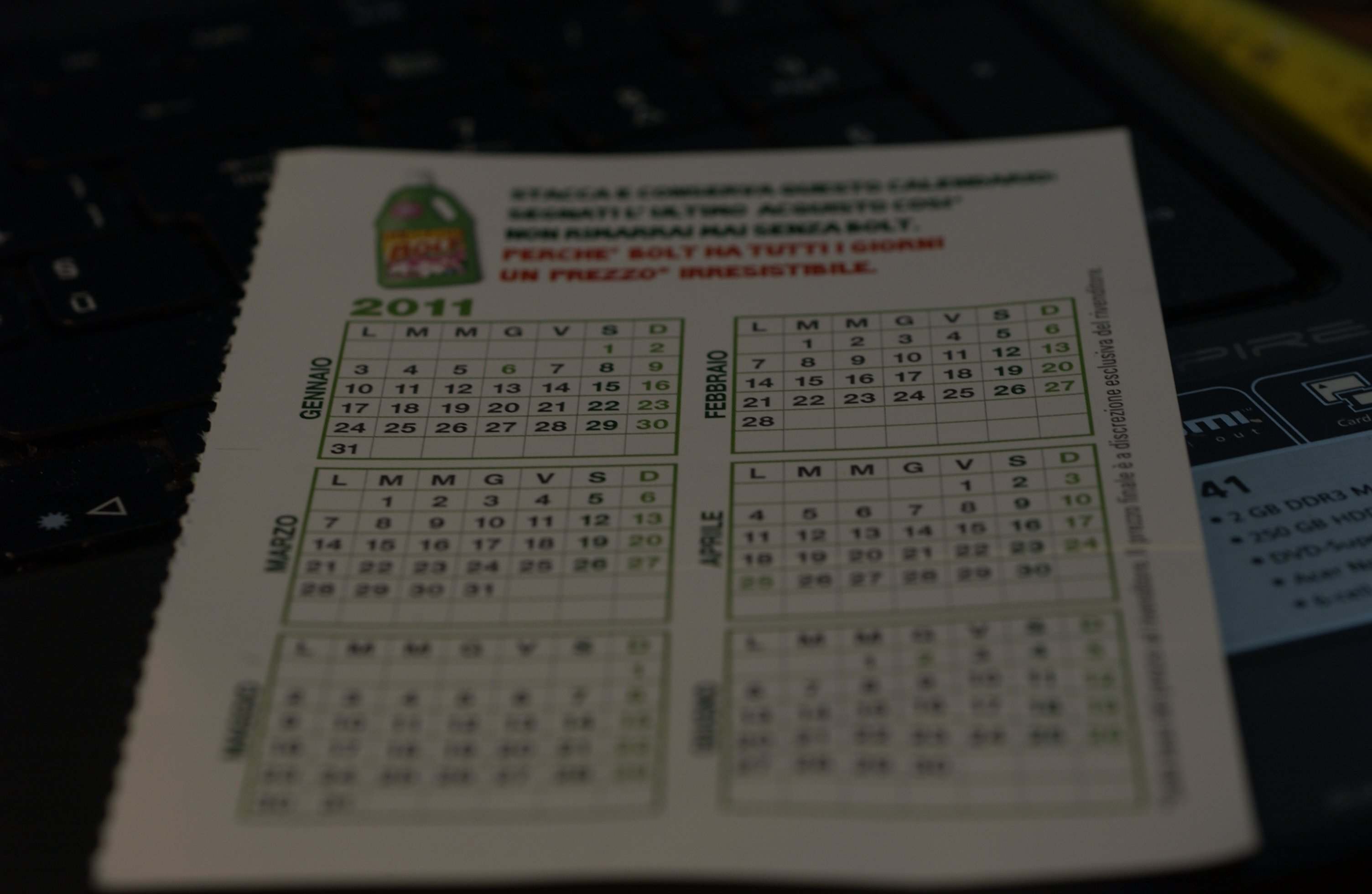

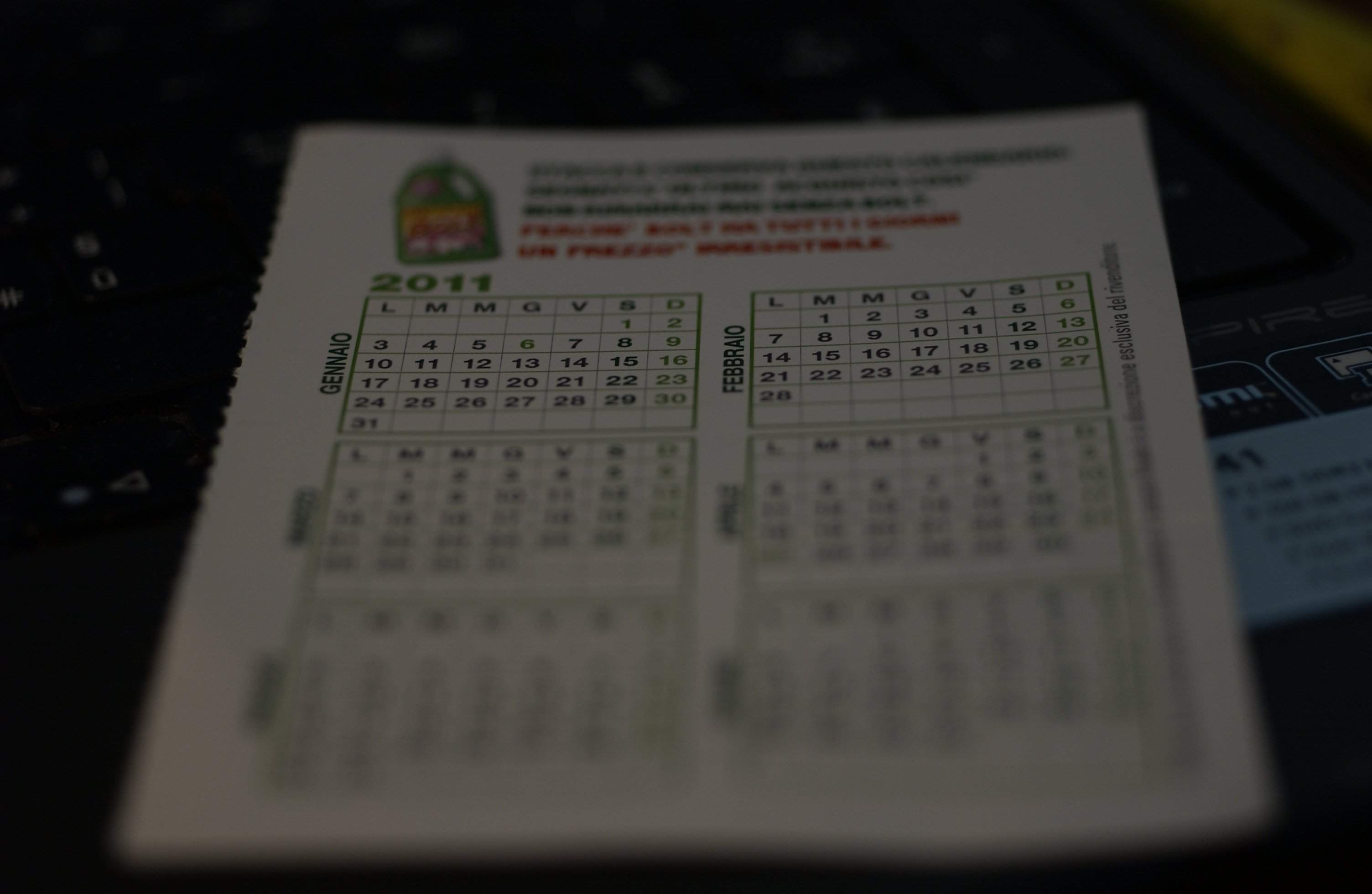

MessaggioInviato: Mer 19 Gen, 2011 9:43 pm    Oggetto: Rispondi con citazione
saluti
a me sembra che tra 2.8 e 5.6 si noti già molto la differenza tra i due.
Naturalmente se avessi scattato ad f11 la differenza sarebbe grossa
e la distanza di messa a fuoco era circa 40 cm.
 Dimensione:  161.5 KB
 Visualizzato:  File visto o scaricato 1225 volta(e)
 Dimensione:  173.91 KB
