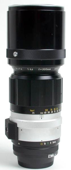

Buongiorno a tutti, mi ha incuriosito questa ottica di cui non conosco praticamente nulla, ma mi piacerebbe sapere se, montata sui moderni corpi digitali tipo d300 o d700 puo' essere utilizzata in qualche modo. E' davvero molto bella secondo me da un punto di vista estetico. Chissa' se la qualita' ottica e alla stessa altezza. E su una F3? Dite che potrebbe funzionare?
Grazie.

Direi che è pericoloso perchè la forcella e comunque la baionetta possono interferire (e forse danneggiare) con la levetta di accoppiamento esposimetrico delle D300 e D700... L'utilizzo sarebbe possibile se tu facessi modificare la baionetta dell'obiettivo...
La F3 invece dovrebbe avere la possibilità di ritrarre questa levetta (correggetemi se sbaglio) per evitare eventuali danni...
Per ulteriori informazioni guarda anche questa discussione...
Tra le altre diffenze, le lenti AI e AIS hanno il piede della forcella rivolto verso la lente frontale mentre gli obiettivi pre-AI (come si può vedere in questo) lo hanno rivolto verso la baionetta...

Confermo quanto detto da Lamb per le D300/300s e per la D700, aggiungo che la modifica della baionetta costa pochi euro.
Per quanto riguarda la F3 una parziale correzione, la levetta più che ritratta viene collassata tramite apposito comando meccanico, quindi funzionerebbe in stop down.

Grazie per le risposte, ma mi sfugge ancora una cosa: con opportuna modifica posso convertire il suddetto pre-AI in un AI o posso convertirlo anche in AI-S? Se ho capito bene facendolo diventare un AI-S potrei utilizzare anche l'esposimetro della d300 mentre con l'AI no, giusto?
Della sua qualita' ottica non sa niente nessuno?

Per l'uso con la D300 non c'è alcuna differenza fra AI e AIS quindi vai tranquillo
