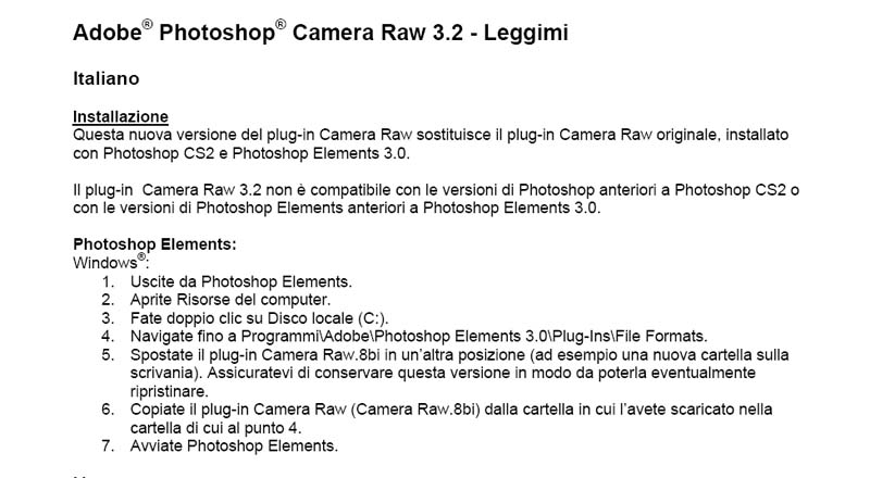

Gianca05
Iscritto: 01 Lug 2005
Messaggi: 612
Località: Ravenna
MessaggioInviato: Lun 31 Ott, 2005 11:04 am    Oggetto: Rispondi con citazione
... readme di elements, ma per cs2 cambia la dir il procedimento è identico..
 Dimensione:  89.91 KB
 Visualizzato:  File visto o scaricato 671 volta(e)
Saluti, Giancarlo.
