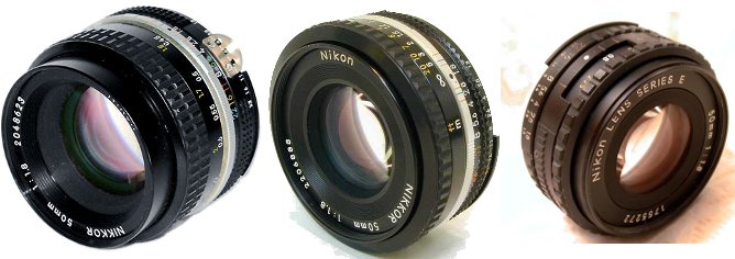

AI (Automatic Index) Lens
AIS (Automatic Index - Shutter) Lens
Le differenze tra lenti AI e AIS e' la presenza su quest'ultime di una scanalatura che permette ai corpi che lo supportano di sapere che la chiusura del diaframma e' lineare.
Di 50mm 1.8 ne esistono svariate versioni che spaziano da AI,AIS e E.
...ma forse mi sbaglio....

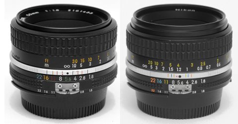

Nell'ottica della mia risposta non ha neanche importanza che sia AI o AIS,era per dire che il 50mm 1.8 serie E e' un ottima lente.
Giusto per essere pignoli la lente che citate voi e' un AIS,infatti tutte le serie E sono con montatura AIS.
Tra le altre cose la "serie" AIS si distingue per il colore dell'indicazione del numero di diaframma piu' chiuso che e' arancio,in tutte le altre serie e' blu.
Ripeto,di 50mm 1.8 ne sono stati prodotti numerosi modelli sia con montatura AIS sia AI,sia di buona qualita' sia di qualita' "amatoriale".
In poche parole,un 50mm 1.8 con la "scanalatura e' stato prodotto.
Metto un 'altra foto e con questa dovrei aver postato tutti i 50mm 1.8 manuali prodotti da Nikon.
