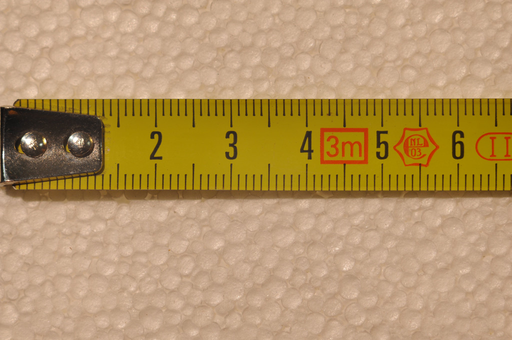

ciao a tutti,
con questa attrezzatura:
D700
Nikkor 200 f4 AI
tubi prolunga per un tiraggio di 70mm
ho potuto inquadrare un metro da 0 a 66mm. (vedi foto sotto), alla distanza di 97 cm. ca. dal piano focale, focheggiando alla minima distanza.
considerando che il sensore della D700 misura in larghezza 36mm (wow!) è corretta la seguente proporzione?:
36 : 1 = 66 : X
X = (1 * 66)/36
ovvero X = 66/36 = 1,84 circa
quindi uno RR di 1:1,84

Anzitutto sono 68,5mm (67 misurati più 1,5 dal lato del terminale del metro), poi la proporzione mi pare diversa.
Dovresti fare 36:68,5=1:X, anche se il conto viene uguale.
X=(68,5x1)/36=1,9
Poco meno di 1:2

la verità sta, forse, nel mezzo. considerando che il metro inizia dal gancio metallico (il primo millimetro non è segnato sulla banda metallica) direi che sono 67,5 mm Smile ,
comunque la tua proporzione mi pare effettivamente più logica:
mm_sensore sta a mm_riprodotti come 1_unità sta a X_unità.
semplificando ancora mm_riprodotti/mm_sensore
possiamo già parlare di foto macro, direi.
franco

A parte le differenze tra le due letture del metro, le due proporzioni che avete scritto sono dal punto di vista matematico assolutamente identiche e infatti trovate lo stesso risultato... E' forse più facile comprendere la logica scrivendola come l'ha scritta Alex...

mi sono deciso a fare questa prova terra-terra perchè avevo forti dubbi cercando di applicare le varie formule che comprendono il tiraggio dell'obiettivo, il tiraggio dei tubi, le lenti flottanti, ecc. Mi arrabbio?

che equivale a uno 0.55x circa... Ops
