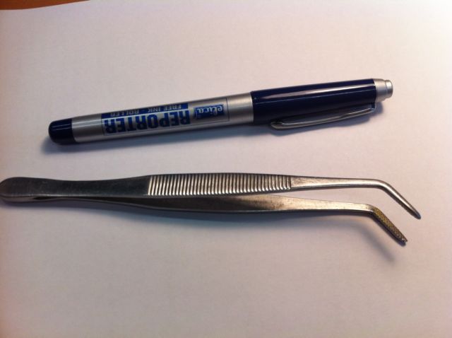

potrei suggerirti di cercare una pinza di questo tipo. Klemmer.
Vengono utilizzate in Sala Operatoria e tu dirai: ma dove vado a trovarla?
E' un'indicazione...è chiaro che se poi hai la fortuna di avere un conoscente chirurgo o altri stratagemmi ecco che hai già risolto il problema.
Ovviamente io ce l'ho...ecco il perchè te la consiglio ed è formidabile.
Ha dei dentini come una pinza normale, ma nella parte della presa per le dita noterai due linguette a loro volta dentellate. Servono per la presa.
Una volta afferrato un qualsiasi oggett, bloccato da quelle dentellature, non ti scappa più, ma neanche se piangi in cinese... Ops
Altrimenti ti consiglierei un fai da te procurandoti da un ferramenta una lamierina piegata o da piegare, con una pinza normale, e ti crei una L tanto lunga per avere la profondità adeguata con uno spessore tale che nell'utilizzarla come "estrattore" non ti si pieghi.
La lamella che fa contatto solitamente è molto sottile e flessibile e quando ci si può accedere facilmente basta un normalissimo cacciavite a taglio e la si piega, giusto?
Ecco, devi fare lo stesso lavoro ma ingegnandoti con un qualcosa tipo la lamierina a L come consigliato o una pinza speciale come quella sopra citata e che ti allego una foto quì sotto. Ciao

Pero' senza scomodare "l'allegro chirurgo" io ho questa bellissima pinzetta
russa presa anni fa in un mercatino che sembra fatta apposta.

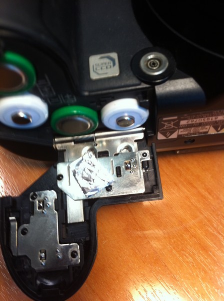

Io non so la tua manualità nel fai da te, ma proverei queste soluzioni:
- ti crei un quadratino spesso quanto basta di un materiale conduttore come appunto lo stesso materiale della lamella o rame che sia e glielo incolli cone dell'attak posto in un paio di punti all'esterno del quadratino, così se non dovesse funzionare lo togli tranquillamente senza danneggiare niente, e non sulla lamella sotto che dovresti piegare ma sopra, dove hai posto lo spessore fatto con il pezzo di domopak alluminio ripiegato piu' volte, interposto tra batteria in questione e sportelletto, che non solo ti fa da spessore ma anche da conduttore.
- lo stesso se nel caso tu fossi capace di utilizzare un piccolo saldatore per componenti elettronici

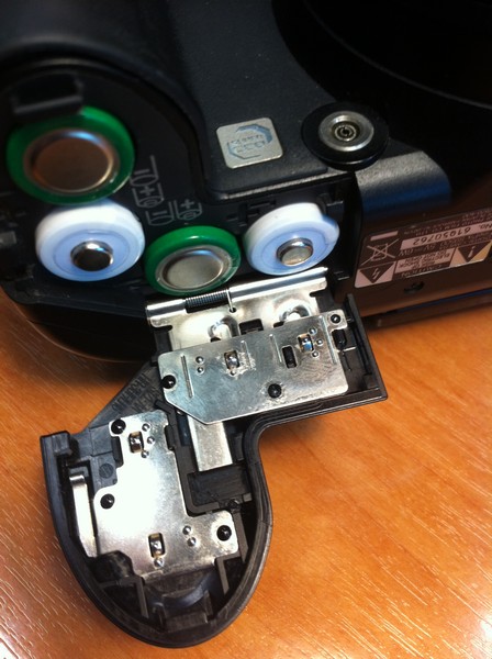

Ho una buona manualita', quel che mi manca e' il coraggio !
Ecco la situazione. Il quadratino di alluminio ripiegato e' posto in corrispondenza del contatto negativo della batteria sottostante.
Io avevo pensato di saldare sulla piastrina una piccola molla.
Secondo te si riesce a saldare l'acciaio della molla sull'acciaio della piastrina senza che si fonda la plastica sottostante dello sportelletto,
o e' meglio che al posto dello stagno io usi un sistema di ancoragio meccanico della molla, ad esempio deformandone un'estremita' e infilandola sotto la piastrina stessa ?

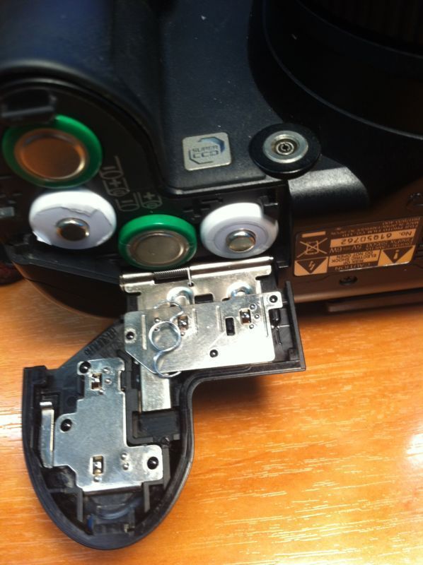

Ed ecco risolta la questione in modo stabile, grazie anche all'idea datami da bianconero.
Ho tagliato un pezzo di una molla, e l'ho sagomato cosi' da poterlo incastrare sotto la piastrina di riscontro alle batterie.
La macchina si accende e quando apro il vano batterie la molla non si sposta.
Grazie per l'ospitalita', si puo' chiudere !

Eh??? Mandrillo
Bene dai...questi sotterfugi eventualmente rimovibili sono soluzioni spartane ma pratiche e funzionali Wink
Ora, nei punti di contatto fra lamella e il filo di molla, mettici dei punti di attak in modo tale da non perdere la mollettina in caso di apertura per la sostituione delle pile mentre sei fuori, all'aperto...altrimenti non fotografi più Ops
Un punto di saldatura, che dev'essere proprio un punto...non dovrebbe asolutamente andare ad intaccare lo sportello in plastica Rolling Eyes
