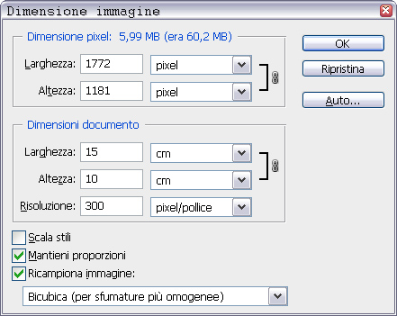

Per i provini 10x15 puoi ridimensionare a 1181x1772 (2mpx circa) mentre per il 20x30 ti bastano 3543x2362 (poco più di 8mpx) e parliamo di stampe comunque a 300 dpi.
Per mantenere vivi i dettagli anche sui provini, dopo il ridimensionamento applica una maschera di contrasto.
Se usi Photoshop, "Filtro>Contrasta>Contrasta migliore..." con fattore 65 o 70, raggio 0.3 e spunta su "Più preciso".
Se i jpeg dovessero essere ancora pesanti, aumenta la compressione a 11 o 10 ma vedrai che non servirà.

"Immagine>Dimensione immagine..." e vedi allegato.

grazie provero
ma il ridimensionamento lo faccio sul tiff?
dato che devo applicare la maschera di contrasto al file lo faccio direttamente alla fine ?
poi dopo ridimensionato lo faccio jpg e do il contrasto come hai detto tu alla fine

Il salvataggio in jpeg deve essere l'ultima cosa che fai Wink
