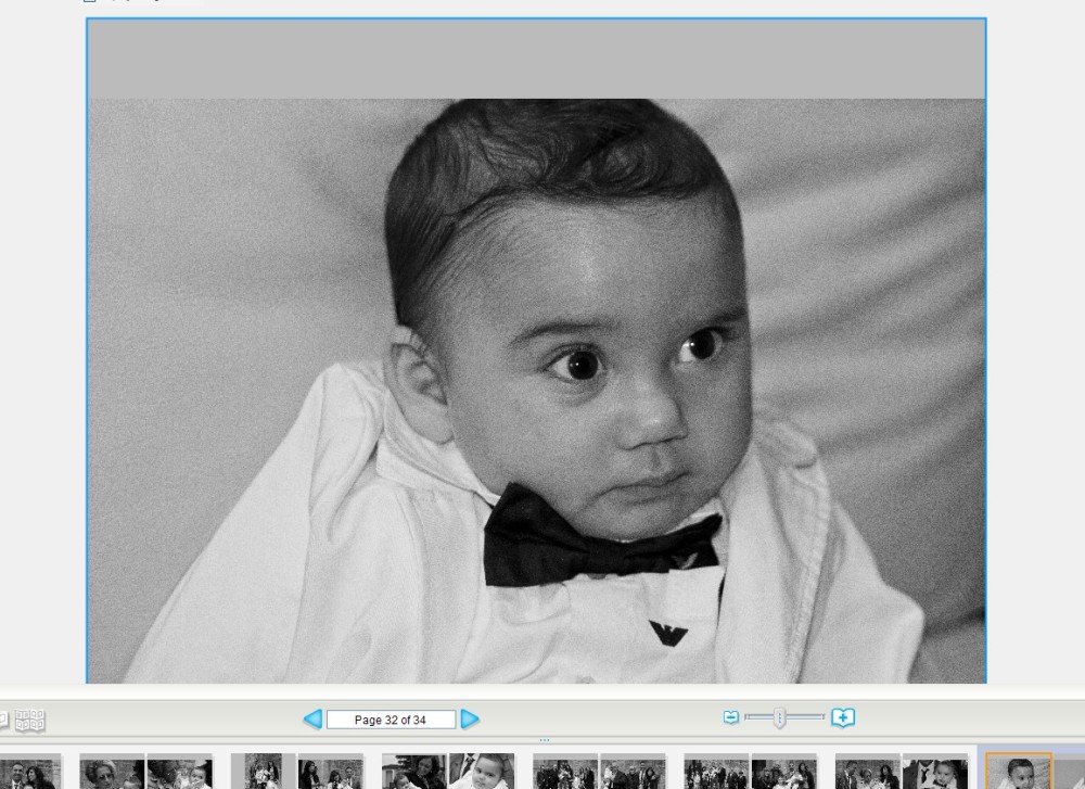

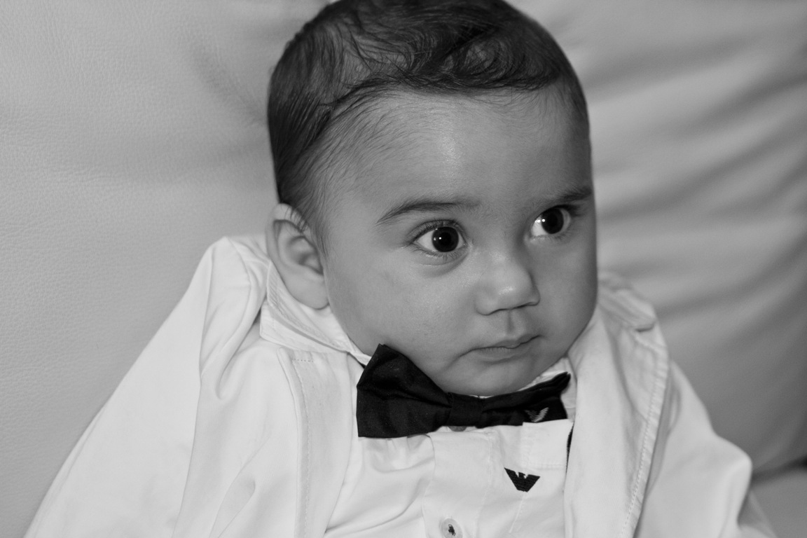

Tanto per farti capire ti posto queste immagini:
1 - la foto originale;
2 - la foto una volta caricata su BookSmart.
Sperando che possa essere di aiuto per qualche consiglio ulteriore.
Mannaggia ... ho il progetto pronto, son stato una mezza giornata a perfezionare gli scatti su camera raw .... ed ora mi trovo fermo Triste
 Dimensione:  148.72 KB
 Visualizzato:  File visto o scaricato 2238 volta(e)

ecco l'importazione du booksmart
 Dimensione:  157.84 KB
 Visualizzato:  File visto o scaricato 2236 volta(e)

Francamente non capisco l'origine di tutto quel rumore....
Potrebbe essere banalmente un difetto nell'anteprima del programma.
Hai provato a visualizzare tutta l'impaginazione in entrambe le modalità? Una si chiama Edit e l'altra non mi ricordo... E' l'anteprima da fare prima di mandare in stampa.
Altrimenti puoi sottoporre queste due schermate (che mi sembrano molto chiare) direttamente a quelli di Blurb.

MessaggioInviato: Gio 07 Apr, 2011 3:10 pm    Oggetto: Rispondi con citazione
Problema risolto. La mia ipotesi era corretta. Ovvero, variando i parametri Nitidezza e Chiarezza in Camera Raw si genera rumore nella visualizzazione di BookSmart (Blurb) sia in edita che in preview. Non ho idea se poi questo rumore appaia anche in stampa; nel dubbio ho ripristinato i citati valori (Nitidezza e Chiarezza).
