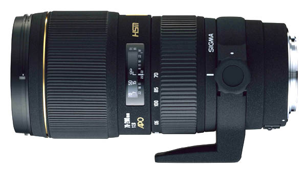

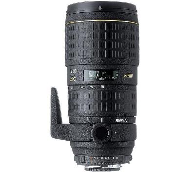

Si, tutte le versioni successive al 70-210 AF APO sono HSM, e la versione del 1999 (che e' anche la prima versione EX) si riconosce dalle ghiere con gomma a "quadretti", rispetto alle successive DG con gomma a "righette".
Di seguito prima e seconda versione....
