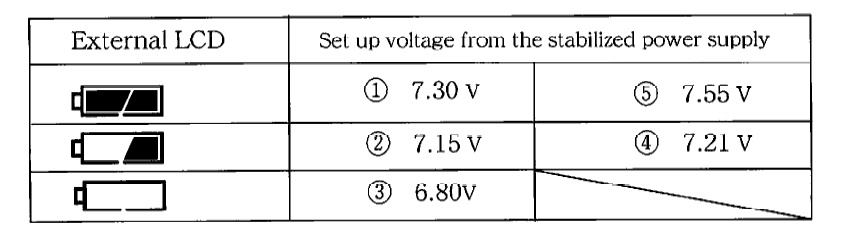

MessaggioInviato: Gio 21 Apr, 2011 7:06 pm    Oggetto: Rispondi con citazione
saluti
la maggioranza dice che succede anche con batterie "nuove", quindi è un problema della macchina.
La mia 5D, per fortuna, funziona benissimo anche con una "vecchia" batteria ereditata dalla G5,
ma questo problema ce l'ho con la D1x e credo di aver capito cosa è .
Affinchè le macchine abbiano sempre le medesime prestazioni, la corrente che arriva ai circuiti dalle batterie,
è monitorata da un circuito a parte, che al giungere del voltaggio ad un determinato valore
"dice" alla macchina di dichiarare batteria quasi scarica e poi scarica.
Basta un piccolo staramento di questo circuito secondario per far sì che la macchina "veda" una batteria già scarica
anche quando non lo è ancora.
E' quello, forse, il circuito da controllare e questo lo può fare solo l'assistenza
con i suoi precisi strumenti come voltmetri o amperometri di precisione.
Forse potrebbe essere questo il problema.
Allego una foto di voltage checker tratto da un manuale Nikon.
 Dimensione:  42.22 KB
 Visualizzato:  File visto o scaricato 1729 volta(e)
Qualche fotocamera e lenti di varie case :
Non Si Smette Mai Di Giocare: e' come avere ancora i trenini elettrici o le autopiste di macchinine
Dinamic
Iscritto: 05 Ott 2006
Messaggi: 1562
Località: Cesano Maderno
MessaggioInviato: Dom 24 Apr, 2011 10:34 am    Oggetto: Rispondi con citazione
Eccezionale, esaustivo quasi da tecnico. Grazie Grazie Grazie
Adesso capisco perche' sulla vecchia d60 canon le vedeva cariche al 100% anche usando la medesima configurazione di lente.
Allora brindiamo Heineken? Heineken? Heineken? Heineken? Heineken? abbiamo la soluzione!
dobbiamo farci un giro in centro assistenza.
