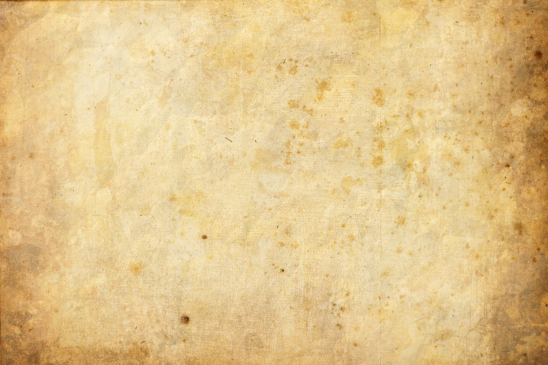

Salve gente, piccolo quesito pomeridiano;
devo fare una stampa su carta antichizzata, proprio come quella allegata,
e vorrei lasciare viva la texture insieme a tutte le impurità della carta ed il colore anche.
ho profilato già la carta ma, quando vado a stampare, i colori della foto vanno a coprire le caratteristiche del supporto.
ho anche provato il b/w ma anch'esso copre l'effetto.
come posso risolvere? Mmmmm

Scusami... con quale stampante stai operando? nel caso fosse un plotter, dovresti regolare la retinatura, in modo da stabilire la quantità d'inchiostro che viene impresso sulla carta (su una scala che solitamente va da 0 a 100, dove a zero l'inchiostro di un determinato colore prescelto, viene del tutto ignorato, mentre a cento viene trattato a tutta intensità). In caso contrario, gioca di trasparenza in photoshop, per non perdere i dettagli della carta, quest'ultima di solito meno elaborata al centro, dove si presume maggior visibilità alla stampa.
esatto, è proprio un plotter. un epson pro......
sapresti dirmi dove trovo la funzione per regolare la retinatura?
ultima cosa, meglio agire sui singoli colori oppure regolare/abbassare tutta la gamma insieme?

Devo esserti sincero, gli Epson non li ho mai utilizzati come plotter (invece posso sicuramente darti qualche buona spiegazione per Canon, HP o Roland). Fondamentalmente dipende dalla quantità di colori che hai sull'immagine o sul grafico, e da che tipo di effetto vuoi ottenere, di solito è qualcosa che funziona molto bene in ambiente CAD, dove puoi agire separatamente sui singoli colori assegnati, o addirittura isolarli del tutto, torna comodo se hai carte colorate ad esempio, oppure come nel caso tuo, vuoi far vedere meglio la texture, piuttosto che dar meno intensità ad un determinato colore. Dipende anche dal software che usi, ovviamente.

pensavo che si potesse operare direttamente da photoshop. Rolling Eyes
tu in digitale come ci arrivi?
in pratica se bene ho capito vai a simulare un "effetto retinatura" così quando mandi in stampa ti lascia buchi d'inchiostro sul supporto......
ho googlato un po ma ho trovato una procedura per il B/W, cioè convertire in scala di grigio quindi metodo bitmap, ovviamente con la perdita del colore.
per la stampa non in b/w non ho trovato niente invece... Mmmmm
