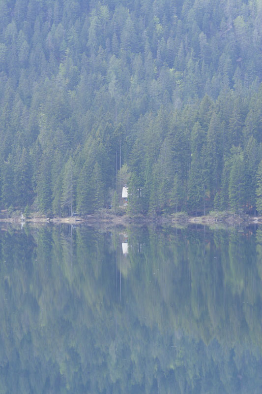

Ciao a tutti!!! Smile
Volevo sottoporvi un quesito.

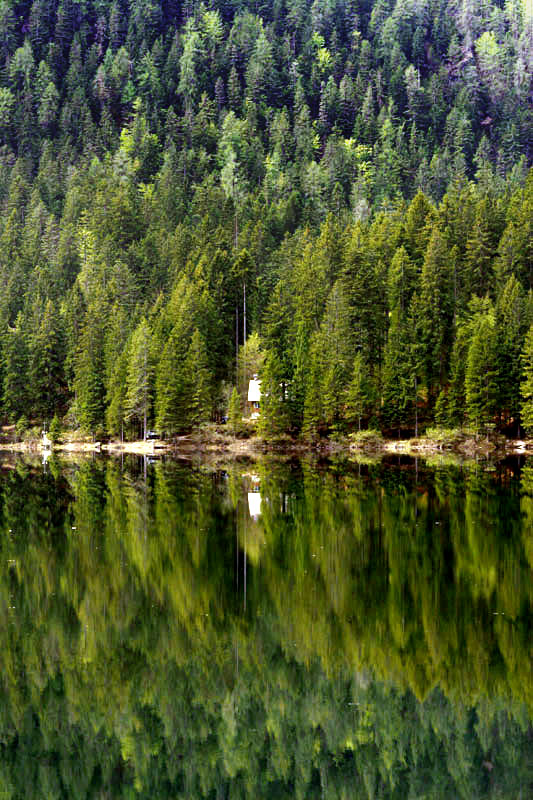

Guardate queste due immagini. La prima sviluppata così come è stata scattata, da RAW a JPG. La seconda invece elaborata in CS5 cercando di correggere i colori.
A seguito di un'uscita fotografica, scattando in RAW (sempre), mi sono ritrovato con fotografie che sembrano avere una specie di nebbia semitrasparente bianca che le copre! In fase di elaborazione ho dovuto sottoesporre anche di uno stop per ottenere colori decenti, oltre ovviamente ad aumentare contrasto, saturazione, ecc ecc. Ho elaborato in CS5.
Ho utilizzato una 30d con un 135 f/2 L Canon. Queste le mie modalità di scatto:
Modalità di scatto AE priorità diaframma
TV 1/320
AV 9.0
Compensazione esp. 0
Iso 400
Focale 135
Bil. Bianco Automatico
Non avevo filtri sulla lente.
Cosa ho sbagliato? Non è possibile infatti che si ottenga una foto così "sbiadita". Queste le mie impostazioni sul corpo macchina che uso sempre, anche se non credo vadano a modificare il RAW:
Stile Foto: Neutro modificato
Nitidezza: 5
Contrasto: 0
Saturazione: +2
Tonalità: 0
Forse trattasi solamente della luce particolare che c'era in quel momento, ma mi sembra strano. Ho sbagliato qualcosa? Qualche suggerimento?
Grazie mille a chi vorrà dedicarmi del tempo!!
 Dimensione:  83.23 KB
 Visualizzato:  File visto o scaricato 1750 volta(e)
 Dimensione:  156.49 KB

Con quale convertitore le hai trattate?
Se hai usato DPP di Canon, i valori impostati in macchina (compreso lo stile) sono stati utilizzati per proporti l'immagine di default, altrimenti con altri convertitori sono stati ignorati.
Una giornata con un po' di foschia, la ripresa in lontananza, una certa sovraesposizione possono darti un effetto simile.
Lo vedi anche nell'istogramma, che dovrebbe essere "compresso" e non bello steso tra i due estremi del grafico.
Non incolperei certo il tuo obiettivo che è un lama....
Sposto in Digital Imaging dove puoi avere più contributi.

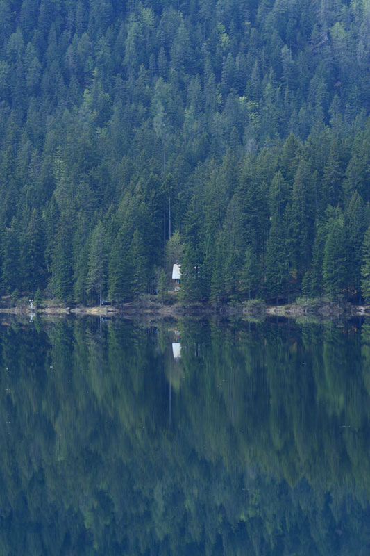

La conversione del primo JPEG l'ho fatta con CS5. Con DPP credo comunque di ottenere la stessa identica immagine sbiadita. Anzi ora la metto qui per fare un confronto.

Comunque è una foto da utilizzare per fare "pubblicità" all'uso del RAW: guarda quanti tipi diversi di verde riesci a tirar fuori....

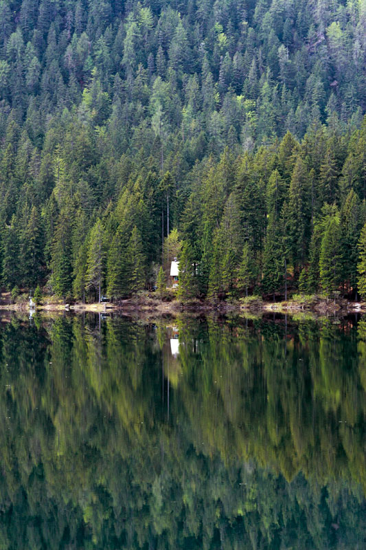

Secondo me molto dipende dall'esposizione, probabilmente in una scena del genere avrebbe giovato scendere di almeno uno stop e avere un picture control con una risposta meno lineare di quella neutra, alle volte molto fa anche la lente. Cmq son supposizioni, la certezza la si può avere solo sul posto. Di sicuro anche con un jpeg si tiran fuori cose interessanti, a maggior ragione con un raw Wink

Ho controllato la foto e diciamo che mi sono un po' ricreduto. Ho capito che avevo scelto impostazioni non adatte alla luce presente.
Con DPP ho controllato i valori impostati al momento dello scatto, valori che vanno a influire sul risultato dell'immagine RAW prodotta inizialmente.
Eccoli:
Nitidezza: 5
Contrasto: -1
Saturazione: +2
Tonalità: 0
In particolare il contrasto era a -1 e non a 0 come credevo inizialmente. Si vede che non mi sono reso conto di aver aumentato il contrasto di una tacca.
Ho provato a modificare le impostazioni così come segue, tutte cose che potevo fare mentre scattavo:
b]Stile Foto:[/b] Panorama
Nitidezza: 5
Contrasto: +1
Saturazione: +2
Tonalità: 0
Aggiungendo una sottoesposizione di 1 STOP e un bilanciamento del bianco in "nuvoloso".
Ecco il risultato. Non è perfetto ma si avvicina molto di più alla realtà.
