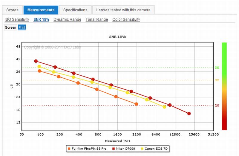

saluti
la spiegazione migliore che ho trovato in rete é:
< SNR 18% = Signal to Noise ratio measured with a GrayCard 18% >
la misurazione conseguente che fa DXo Labs sul suo famoso sito sarebbe:
< Range di SNR 18% tra Zero Decibel e la saturazione >
Da quanto sopra si intuisce qualcosa Triste
ma c'è qualcuno che lo saprebbe spiegare con parole più comprensibili........quasi "terra-terra" ?
P.S.: posto un esempio "visivo" tra 3 fotocamere di successo.

Misura il rapporto tra segnale e disturbo per diverse fotocamere ai vari ISO, per tutte su soggetto al 18% di riflettenza.
In pratica il classico grigio medio su cui sono tarati tutti gli esposimetri delle fotocamere.
"Terra-terra" quel grafico indica che a parita' di ISO la D7000 ha un "rumore" inferiore alla 7D e alla S5.

grazie kalle,
avevo, per così dire, intuito,
ma mi è difficile capire cosa significa :
al numeratore : disturbo (cosa si misura per disturbo?)
al denominatore: segnale (cosa si misura per segnale?)
P.S.: Errore : Invertire num e denom Smile

molto molto approssimativamente, solo per farsi un'idea: se riprendi un oggetto grigio medio standard, costruito per essere uniformissimo, in realtà l'immagine scattata non avrà pixel esattamente tutti con lo stesso identico valore pari a quel grigio, ma ci sarà un minimo di variabilità (crescente con gli ISO). Quella variabilità è il rumore. Al numeratore in questo caso potresti avere il valore medio dei pixel, al denominatore la variazione media (tenendo conto che i decibel sono una scala logaritmica). Il senso finale è che il segnale è mediamente tot volte più grande del rumore.
Tutto questo grosso modo, per i dettagli matematici basta guardare wikipedia, e per lo specifico di DXOmark bisognerebbe vedere che protocollo di misurazione usano.
