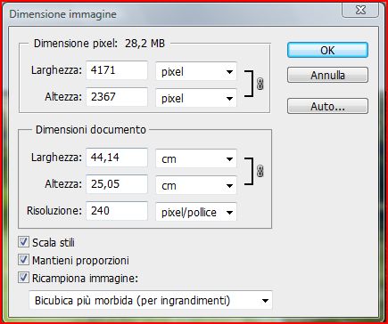

Ciao e grazie, ma forse mi sono espresso male,
le caratteristiche della foto è nel cattura schermo
allegato...
Mi spieghi come si calcola ?
Ma non basta portare quel 240 a 300 ?

Il discorso non cambia. Vedendo le dimensioni nello screen-shot, capisco che hai già fatto il taglio nel lato lungo ma i cm non sono ancora 160x90
Si, se vuoi una stampa cm.44x25 come mostra lo screen-shot.
Se invece la vuoi 160x90, come ti ho già detto, non è necessaria tutta quella risoluzione in quanto una stampa di grande formato va guardata da una certa distanza e quindi non necessita di 240-300 ppi. 150 sono già sufficienti.
