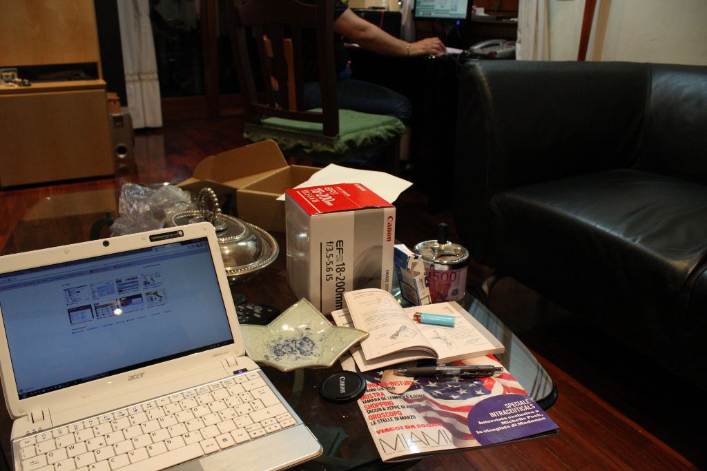

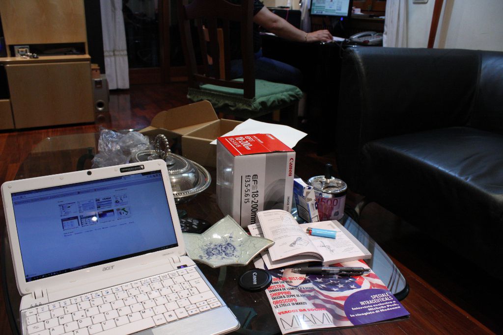

Stasera ho messo le mani sulla mia prima reflex ed ho pensato di provare, per la prima volta, a bilanciare il bianco per il salotto di casa mia.
Quindi dopo aver fatto una bella foto ad un foglio bianco (non ho un grigio 18% che ho letto in giro sia meglio), ho scattato la foto con il bianco personalizzato.
Ecco il risultato, con a confronto la stessa foto in AWB:
Vi dico le mie impressioni e perplessità:
AWB secondo me è troppo arancione, ma personalizzato è troppo blu! Cosa sbaglio?
Grazie a tutti!

mmm niente...
la prima foto ha una corretta esposizione del bianco, la seconda invece come hai detto tu tende a colori più caldi

Ad occhio sembra corretta l'impostazione del bianco, ma per valutarla esattamente occorre avere un monitor di qualità e ben calibrato.

Scherzi a parte... secondo me il problema è il seguente, e non l'ho scritto subito per non influenzare troppo:
Nella parte destra mi pare che i colori tendano un po' di più al blu. Il riflesso sul divano è proprio azzurrino...
Secondo me questo è dovuto al fatto che sopra al divano c'è una luce al neon, diversa dai faretti ad incandescenza che illuminano il resto.
Più in generale ho notato che se ho una illuminazione mista (il caso peggiore è tungsteno + luce solare da una finestra) se bilancio il tungsteno entra una luce blu dalla finestra, mentre se bilancio per la solare la parte illuminata al tungsteno è arancione.
Vi è mai capitato o sono pippe mentali mie?

Sorpresa: guarda cosa succede a testare con il contagocce di Photoshop la composizione del colore dei pixel sul bordo bianco superiore del display del netbook.
Il #1 corrisponde alla foto in alto, il #2 a quella in basso.
Entrambi i punti sono più ricchi di rosso. La foto in AWB lo è molto di più.
Questa prova con il contagocce andava fatta campionando lo stesso foglio che hai usato per scattare.
Il bilanciamento manuale mi pare buono.

La luce mista porta ad inevitabili differenze di bilanciamento colore in tutta la scena che corrispondono alle reali differenze spettrali della composizione delle fonti luminose.
Noi abbiamo il cervello che compensa e fa l'AWB...
