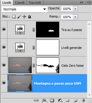

Come sempre nel trattamento delle immagini c'è anche una componente di "gusto personale": io avrei fatto una cosa più tranquilla e meno "elettrica", un po' più vicina a quello che mi immagino fosse il momento. Ma, ripeto, è una questione di opinioni personali.
In generale starei attento a non tirare su ancora il rumore già molto evidente.
Lo puoi fare agendo selettivamente con un "piallata" decisa al rumore nel solo cielo, e una leggera USM per tirar fuori i dettagli della montagna e del paese.
Poi una regolazione generale dei livelli e una regolazione leggera dei livelli solo sul paese.
Non cambierei la temperatura colore tipica del tramonto.
Non toglierei il ramo in primo piano perché dà profondità all'inquadratura.
ciao Smile
 Dimensione:  177.46 KB
 Visualizzato:  File visto o scaricato 567 volta(e)
 Dimensione:  61.79 KB
