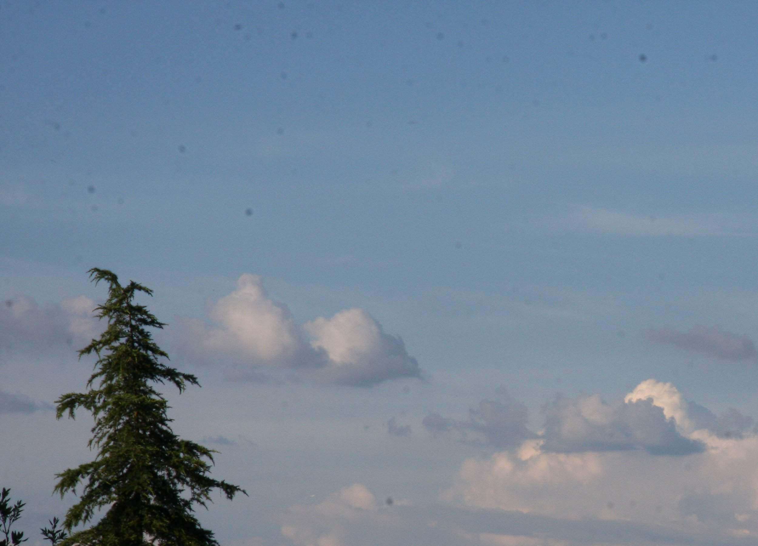

Ok, calma e sangue freddo. Sono disperato ma cercherò di restare lucido.
Cerco di spiegare la situazione.
Ho acquistato la macchina usata da poco. E' una 40D.
All'inizio non mi sono accorto di nulla. Poi un giorno ho notato 3 puntini quasi allineati che si vedevano quando fotografavo il cielo.
Oggi li ho notati di nuovo così ho preso una pezzetta per gli occhiali ed ho pulito l'obiettivo. Risultato: molti più puntini.
Allora ho preso un altro obiettivo e... gli stessi puntini negli stessi punti! E' il sensore!! Per forza!
Allora ho provato a soffiare dell'aria con una pompetta sul sensore... ma nulla. Che succede?
Non so come muovermi. ora cerco su internet ma se mi date una mano voi mi tranquillizzo!!
Allego una foto dei puntini....
Grazieeeeeeeeeeeeee!!

Sei veramente messo male figliolo .
Un sensore cosi sporco ha bisogno di Mister Muscolo per scrostarsi.
Cmq non devi spaventarti perchè il sensore non è cosi delicato come pensi (Io ci passo sopra un panno per pulire gli occhiali antiriflesso quando capitano situazioni di "Sporco ostinato" mentre per quesllo che il sensore non riesce vado di pompetta e Sweftpen o come si chiama.
Stai attento solo al cottonfioc e prendilo il piu buono possibile (Da varie prove noto come quelli da pochi centesimi perdono peli solo con l'aria) .

Una domanda banale: a che apertura li vedi i puntini?
Altra cosa che ,spero tu sappia ma voglio far semrpe ricordare , corpo e lenti devono essere sempre puliti in ambienti piu puliti possibili ed inoltre il corpor deve essere messo, mio consiglio, semrpe a testa in giu quando non ha niente di "innestato" o quando provi a pulire con la pompetta.

L'apertura non la ricordo, forse era tutto aperto. (Quindi f4).
Con la pompetta ho provato a capovolgerlo ma nulla... =(
Grazie del consiglio, proverò a fare più attenzione anche all'ambiente....

dubito che ad f4 tu veda tutti questi puntini....
credo che il diaframma fosse stato molto più chiuso...
Se tu te ne sei accorto solo adesso forse avrai scattato molto a diaframma aperto e nel momento in cui lo hai chiuso maggiormente.....voilà...eccoli apparire...
Urge pulizia....niente che non si possa risolvere comunque

Io però non userei un cotton fioc (forse per ignoranza) ma una palettina con salviettina dedicata...
E poi (anzi prima) ti suggerirei di fotografare il cielo a diversi diaframmi, così ti rendi conto di come incide l'apertura del diaframma sulla visibilità della polvere...

Tranquillo, è solo il sensore piuttosto sporco.
Se te la senti, come hai visto, ci sono un po' di post in giro su come pulirlo. Ci sono metodi "artigianali" come l'alcool a 96°, o altri meno, tutti i kit che vendono sul web (eclipse...).
Se non te la senti, e abiti in città, puoi portarla a pulire al camera service più vicino casa tua. Si paga un po' però.

Prima di tutto grazie a tutti per il supporto, davvero utilissimo perché non sapevo da dove iniziare!
Ho effettuato l'operazione di pulizia! Smile Smile
Ho utilizzato l'alcol (95°, perché in farmacia non avevano quello a 96°, ma la dottoressa mi ha assicurato che quello del supermercato è la stessa cosa e costa molto molto meno).
Ho fatto molte foto prima. Con f30 è impietoso. Era PIENO DI MACCHIE!!
Dopo 2-3 tentativi con il cottonfioc finalmente le macchie sono sparite quasi tutte. Col diaframma tutto chiuso ne resta ancora qualcuna.
Devo scaricare le foto per rendermi conto se sia necessaria un'altra passata.
Cmq ad f8 non si vede niente di niente mi pare.
