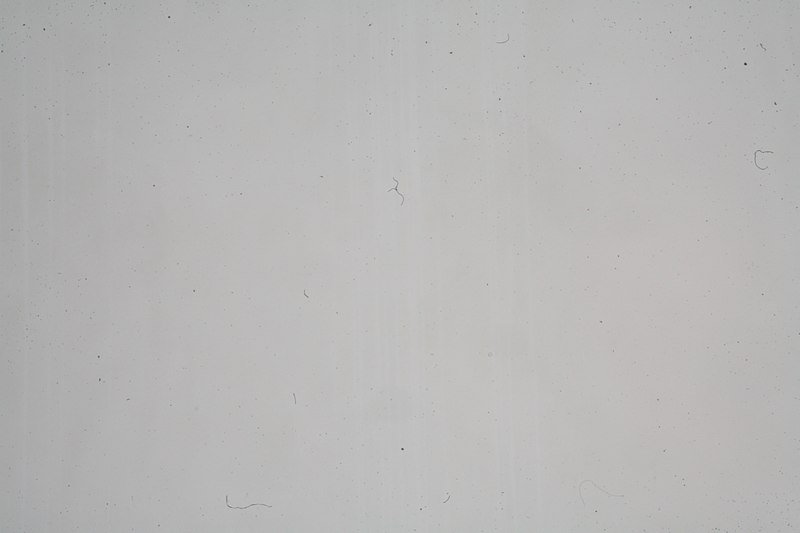

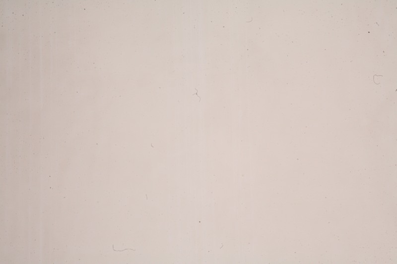

perchè se scatto a 135mm/f22 i "pelushi" si vedono chiari, ma fuori fuoco,
mentre se scatto a 2x70/22 (con duplicatore), è tutto bene a fuoco ??
Questa differenza è molto più visibile a scatti "normali",
ed è per questo che poi ho scattato la foto della parete bianca
trovando quel popò di sporcizia Smile

Non credo Foke c'entri la profondità di campo;
il muro è appena dipinto ed la sporcizia non sta su di esso, ma sul sensore.
Non è un crop ma una semplice foto di una parete di casa mia, da 3 mt. di distanza, senza nessun artifizio.

Il 70 impostato a f/22 con duplicatore diventa un 140 a f/44. La differenza sta nell'apertura, non nella focale.
Però la profonditá di campo effettivamente non c'entra, e neanche la messa a fuoco, per il motivo che la messa a fuoco riguarda la creazione dell'immagine di ciò che sta davanti all'obiettivo, non dietro, come i pelucchi del caso.
I pelucchi sono più nitidi nella seconda perchè ricevono un fascio di luce più ristretto Per effetto del diaframma più chiuso che crea un'ombra sul sensore più netta, e sottolineo ombra, non immagine.
Spero di essere stato d'aiuto.

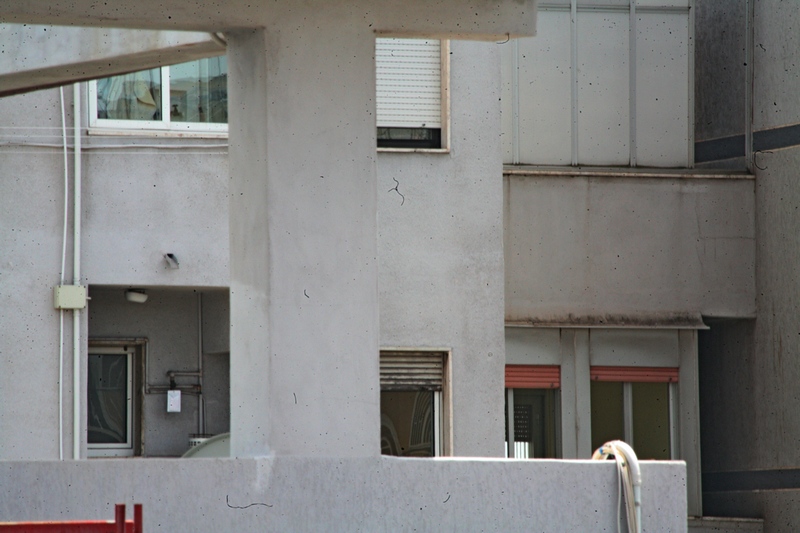

ecco la foto che mi ha indotto poi a fare alcune prove di foto di parete bianca uniforme.
Il fatto che si veda la sporcizia del sensore è normale,
solo mi piacerebbe sapere perchè, scattando con un duplicatore
si vede la sporcizia incredibilmente nitida ed a fuoco , sovrapposta alla foto ritratta,
come se avessi fatto un fotomontaggio !!!!
La stessa foto, senza duplicatore, lascia a malapena intravedere qualcosa di quello sporco e comunque sfocatissimo !!
Sì andy_g è proprio così;
ho fatto molte altre prove con varie foto ai varii f/stop e risulta chiaro che man mano che si restringe l'apertura
la sporcizia diventa più nitida fino a diventare nitidissima a f.22.
E questo non può essere dovuto che all'ombra proiettata sul sensore dai raggi luminosi provenienti dall'esterno
che incontrano detta sporcizia sulla loro strada per giungere al sensore.
Mi avevano tratto tratto in inganno le moltissime foto postate da tutti della polvere sul sensore,
che, per quanto abbia visto, erano sempre abbastanza fuori fuoco, differentemente da quella a me venuta col duplicatore.
