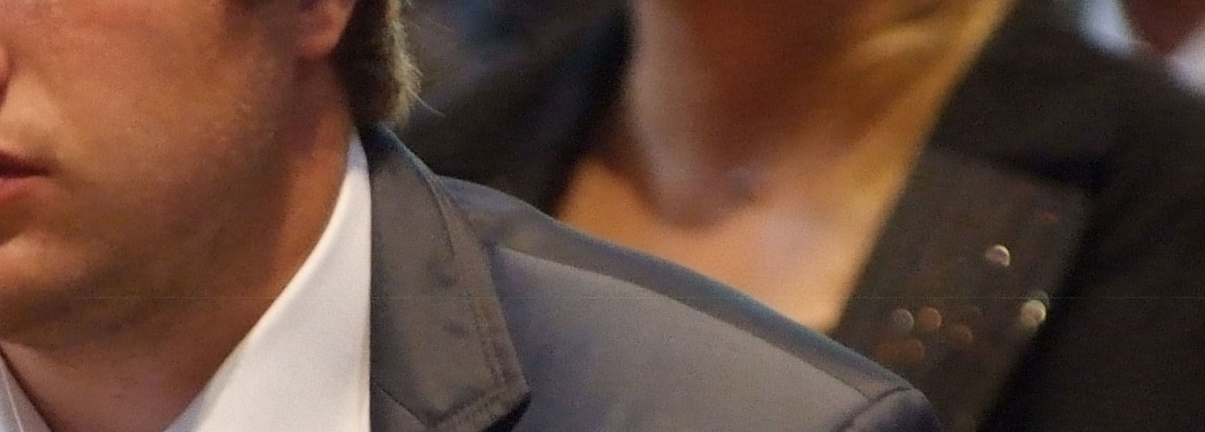

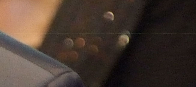

Vi invio altri files relativi al problema che appare solo da 1600 ISo in su.
Si nota con ingrandimenti del 150% e secondo voi,in caso di stampa si vedrà?

Sembrerebbe una fila di pixel che oltre una certa sensibilità rimane accesa, ma hai detto che viene fuori solo in raw? In jpeg dalla macchina niente?. In stampa dipende molto dal'ingrandimento e dalla distanza di visione, potrebbe essere visibile ma ad un occhio ben allenato.
Esce anche dal JPG nativo.
Le stampe saranno 20x30 max.

Ciao, dall'ulteriore esempio mostrato confermo quanto detto in precedenza, comunque in stampa non dovrebbe notarsi(i file della mia s2 avevano lo stesso problema) all'occorrenza puoi cercare di ridurlo(non eliminarlo purtroppo) con l'appostito comando di camera raw riduzione rumore, ciao.
