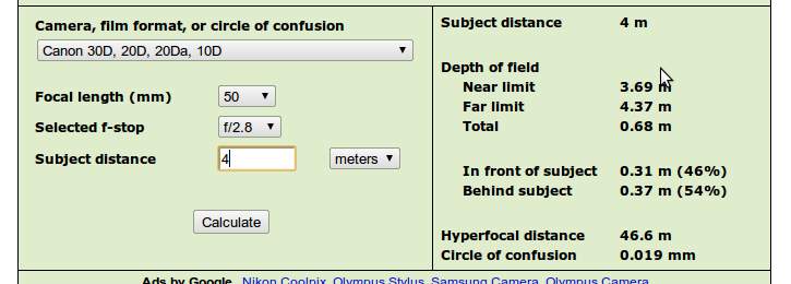

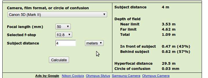

Scusa ma proprio non ci arrivo...
Qualcuno mi può spiegare questi dati?
[/img]
dofmaster 30D
 Dimensione:  25.12 KB
 Visualizzato:  File visto o scaricato 2464 volta(e)
dofmaster 5DII
 Dimensione:  25.8 KB
